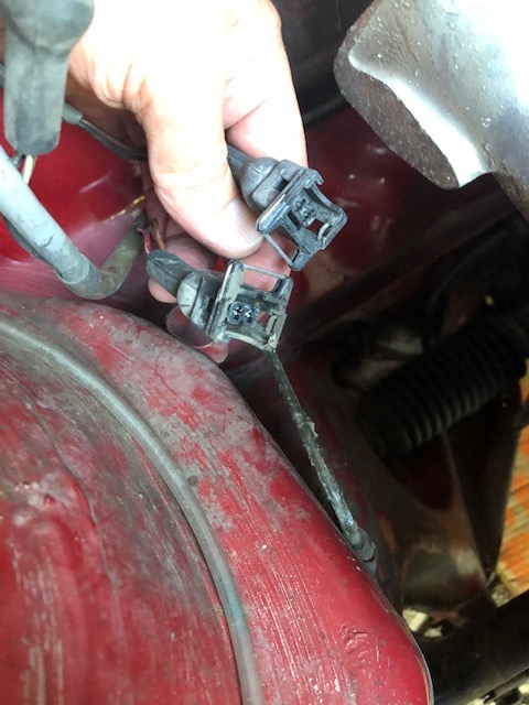

par Phvh
J'ai 2 prises qui pendoulllent dans le compartiment moteur. Sur la gauche elles sortent d'une tresse dont la troisième est raccordée sous la durite métallique que l'on voit.
Kek c'est ça?
Posté : mar. août 17, 2021 18:27 pm
par MIALHE
Je dirais tiroir d'air additionnel et stabilisateur de ralenti
Posté : mar. août 17, 2021 19:27 pm
par Phvh
MIALHE a écrit : mar. août 17, 2021 18:27 pm Je dirais tiroir d'air additionnel et stabilisateur de ralenti
C'est pas que ça m'inquiète mais il manque quelque chose ou ce sont des pré-câblages au cas où?
