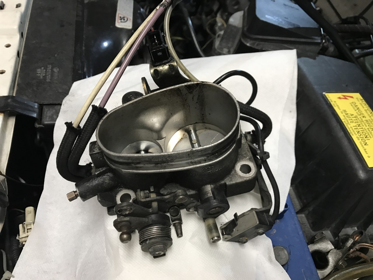

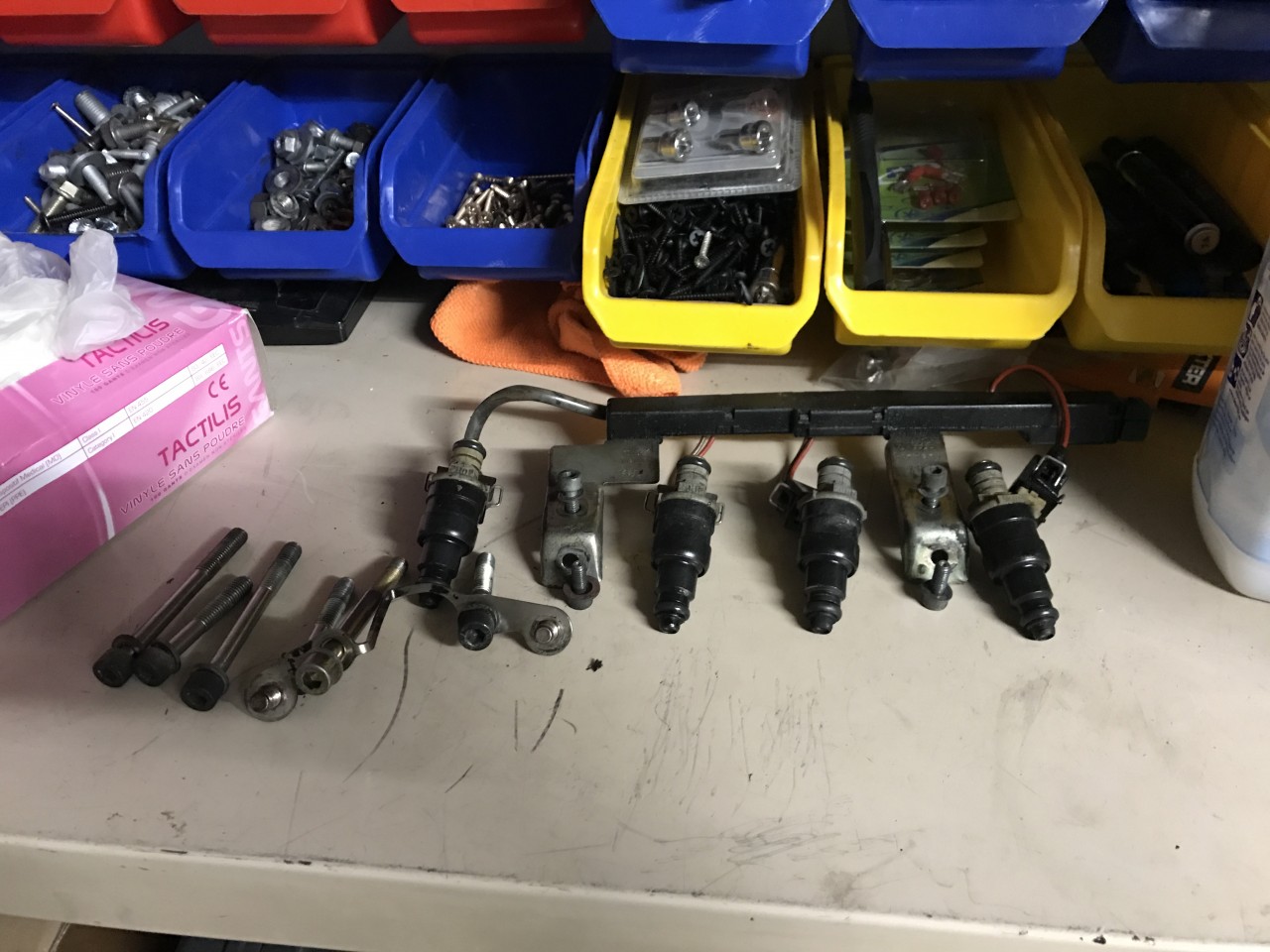

Ça n'a pas chômé aujourd'hui !! Démontage complet de l'admission et de l'injection...
Y'a plus qu'à tout nettoyer, changer tous les joints, nettoyer les injecteurs aux ultrasons, etc...
J'espère qu'après cà plus de soucis sinon calculateur ...
Apres je suis rassuré, mon collecteur n'est pas fissuré (neuf de 2000kms)
On est d'accord, tout le gras sous le papillon et la rampe d'injection... ce n'est pas de l'essence, mais un reste d'huile à l'époque où mon joint de cache culbu fuyait??
