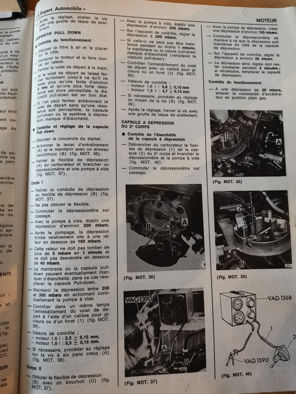

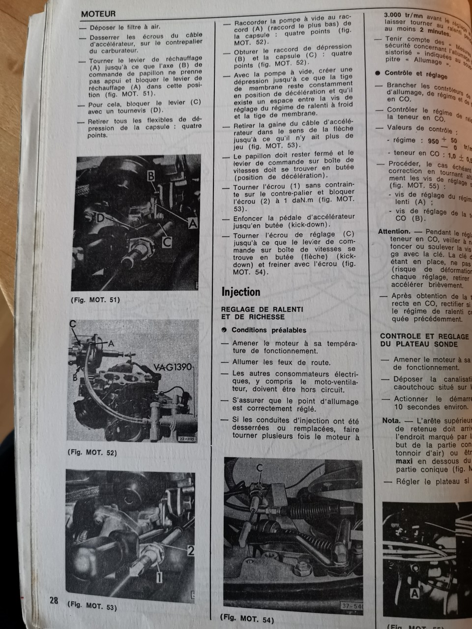

Si un jour il te prend de tripatouiller le Pierburg...

Xav25 a écrit : lun. juin 22, 2020 21:10 pm Si un jour il te prend de tripatouiller le Pierburg...
Quand je vois ça, ça ne fait que confirmer mon choix d’y toucher le moins possible 😁
