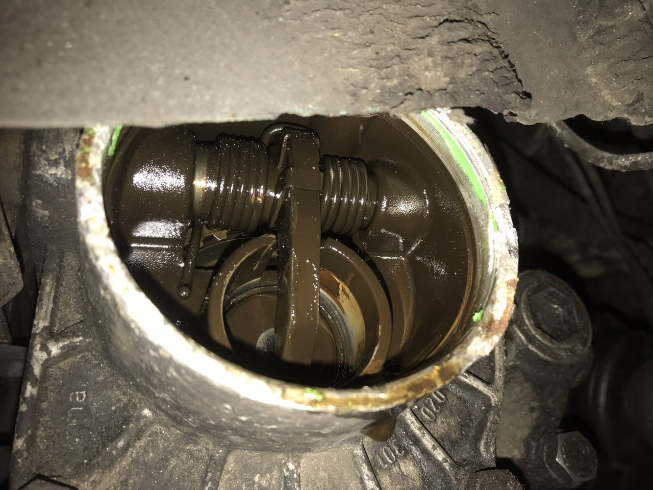

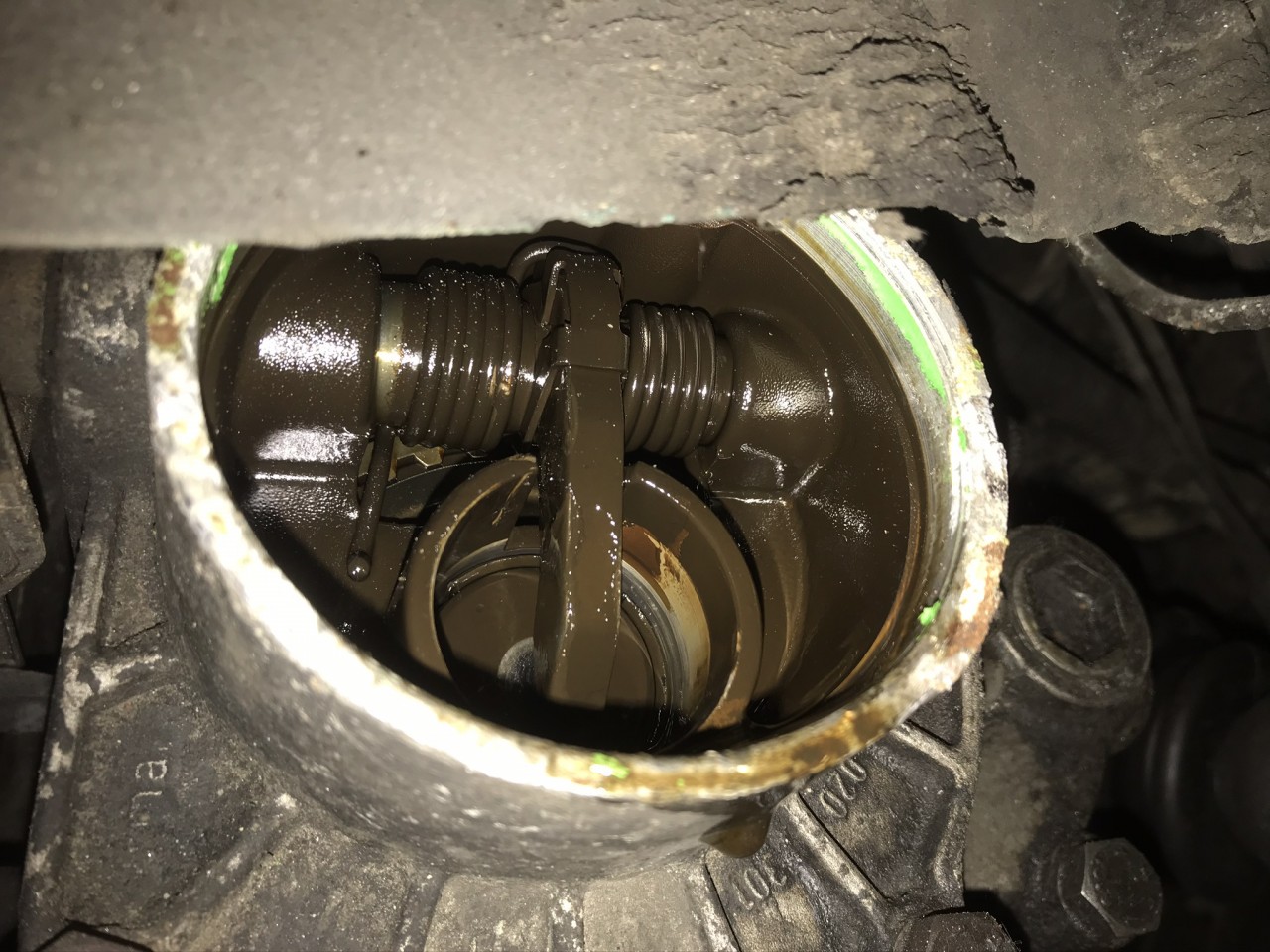

par Maximus
Du coup ça me semble ok
Vous confirmez

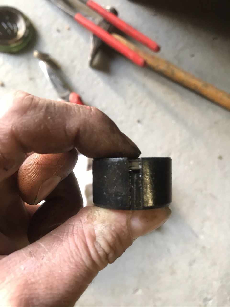

Désoler je suis une bille en meca
Voilà ma butée t’en pense quoi

Et j’ai pas la pièce n° 25

Maximus a écrit : dim. avr. 26, 2020 18:42 pm Désoler je suis une bille en meca
change la ça coute rien
reste a vérifier ton pédalier, si c'est pas le problème c'est que ça se situe au niveau de l'embrayage ;)

J’ai retrouvé la butée que j’avais acheter quand j’ai fais mon embrayage et que je n’avais pas changer :confused:
Et du coup ça n’a rien changé...
Donc c’est pas la butée :mad

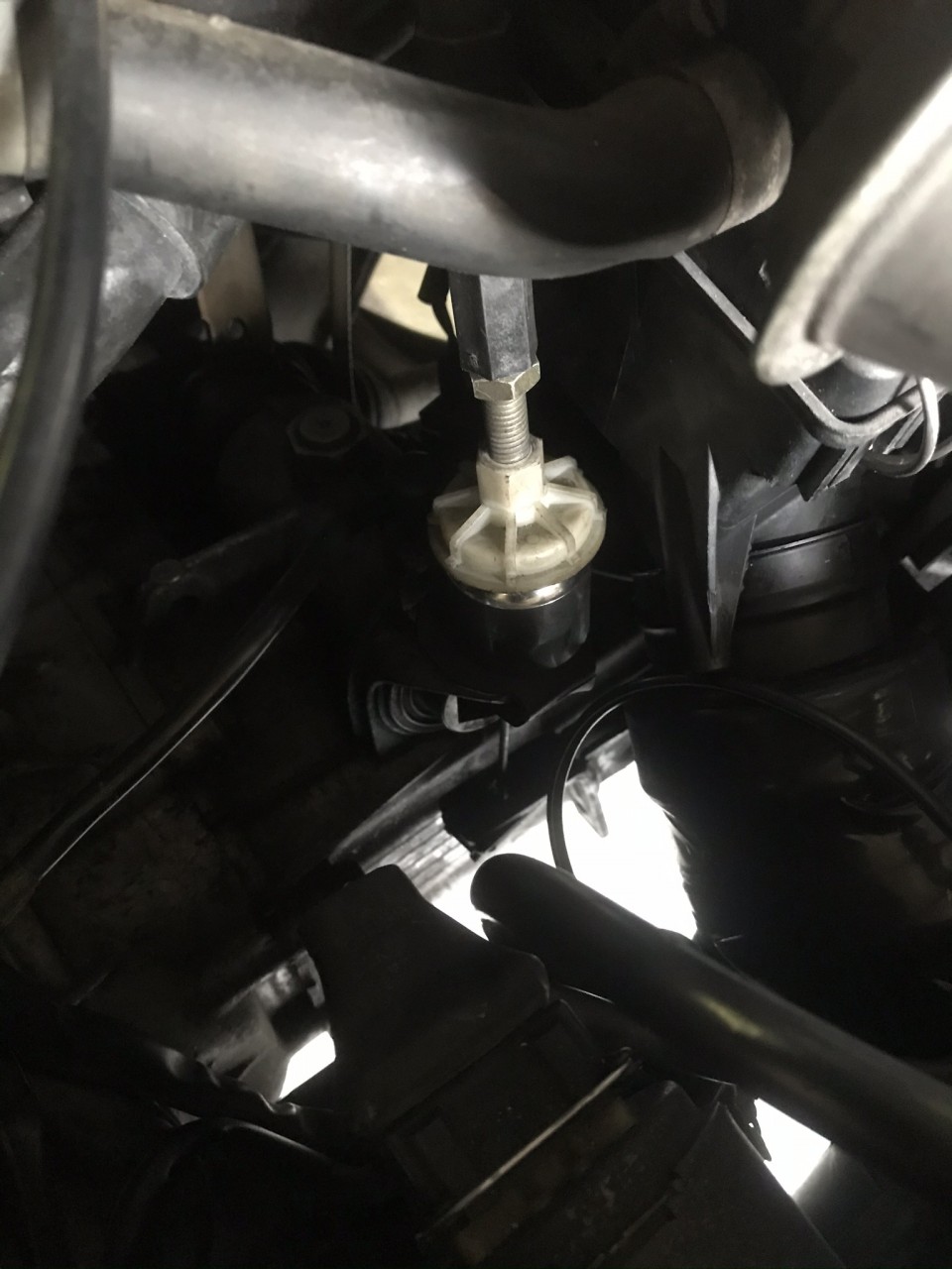

GoCed a écrit : ven. avr. 24, 2020 14:13 pm Le levier de boite (type AUG) est en position horizontale, juste avant prise de débrayage. Et lorsque je débraye à fond, le levier est presque en contact avec le support de boite. Sans compter le réglage desseré à fond. Je ne comprends pas d'où peut venir le problème, surtout que tout est neuf, mécanisme/disque/butée et axe de poussé.
Est-ce que tu as bien laissé un jeu de 12 mm entre le disque de réglage du câble et le support sur la boîte ?

Oui, c'est l'épaisseur du caoutchouc. Mais étant donné la position horizontale du levier de boite, le problème ne peut venir que du mécanisme d'embrayage, ou de la butée au cul de la boite.

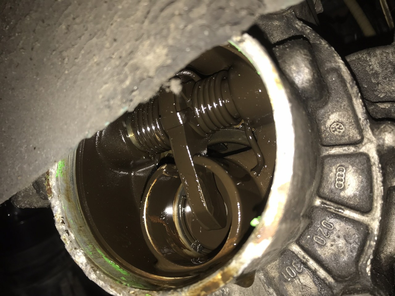

Maximus a écrit : dim. avr. 26, 2020 18:05 pm Du coup ça me semble ok
Vous confirmez
Ta boite est bonne à vidanger.
Je demande l'avis des autres, mais de mémoire.
Quand j'ai remplacé la butée, elle doit être à fleur, pas à l'intérieur comme sur ta photo.
Peut-être qu'il y aune tige de commande spécifique pour ce modèle d'embrayage sachs

c’est justement ce jeu de 1.2cm qui est problématique à la pedale
En même temps ma tige de réglage de câble étais à fond
