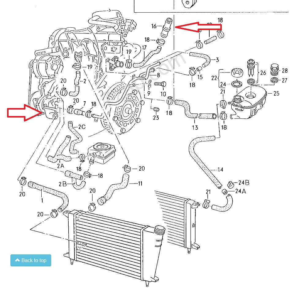

Base a écrit : jeu. déc. 05, 2019 17:39 pm Les durites chauffent mais il n'y a rien dedans, idem pour le radiateur., le ventilateur ne se déclenche pas et le chauffage ne souffle que du froid,.
Si le calorstat ne 'baigne pas' dans le ldr, comment peut il s'ouvrir ?
Faudrait il amorcer en mettant du liquide dans une des durites menant à la pompe ?
Sur le 1800 DX2 j'ai mis presque 6l.
pour vérifier si ton circuit est réellement plein de ldr,
tu presse à la main ta durite sup du radiateur est ce qu'il y a du ldr qui remonte par la petite durite du trop plein dans le vase d’expansion?
tu peux faire cette opération sur les autres durites
pour info:
La durite du bas de ton radiateur apporte le ldr à la pompe via le calorstat.
par gravité le calorstat est toujours au contact du ldr.
s'il ne s’ouvre pas, il se peut que le radiateur soit bouché et ne laisse pas le ldr chaud descendre et rejoindre le calorstat.
tu peux faire un test sans calorstat, (il est dans la pipe indiquée par la flèche de gauche) => l'eau va circulé en continue car il n'y a plus de régulation thermique et donc elle va chauffé doucement.
Ou alors tu testes le carlorstat dans un casserole d'eau chaude pour voir s'il s'ouvre.
le mieux c'est de mettre du neuf.
Remarque:
J'ai rencontré un problème sur la petite durite du retour du chauffage, il y a un petit raccord en cuivre (repère 16) qui joint la durite venant du moteur et celle qui vient du chauffage, ce raccord s'était complètement oxydé et l’intérieur du tube s'était presque fermé.

J'ai mis à peine 4 litres me semble t il, merci pour le schéma, je vais regarder tout ça, pas eu le temps de me pencher dessus aujourd'hui mais clairement il doit y avoir un bouchon quelque part, je pense évidemment sur les 2 seules durites que n'ai pas réussi à enlever, les colliers de serrage sont costaud et pas très accessibles.

vérifie en priorité l'arrivé du tuyau d'eau acier sur la pompe, ainsi que de la sortie de la pompe vers le haut moteur, c'est par le tuyau que le ldr arrive via le bocal et non pas par le radiateur comme expliqué plus haut
le calorstat ne permet que d'ouvrir le circuit moteur chaud pour envoyer le ldr dans le radiateur et ainsi refroidir le liquide ;)

Bon je crois que j'ai trouvé le bouchon qui etait a l'entree de la durite en metal et vu la quantite de ldr qui est parti dedans mais la batterie a prit froid donc pas de demarrage pour voir si le ldr fait le tour et chasser les bulles d'air.
D'ailleurs a ce propos, j'ai lu un autre sujet mais je m'y suis un peu perdu.
Donc on est d'accord que (dans l'éventualité que ca fasse bien le tour) j'ouvre juste le bouchon du vase d'expansion afin que les bulles ne ressortent par la petite durite de retour entre le haut du radiateur et le bocal d'expansion, je demarre et je met le chauffage a fond et je refais lz niveau au fur et a mesure
Re: Redémarrage après 9ans
Posté : jeu. déc. 12, 2019 18:43 pm
par coolraver
si j’étais toi je démonterais les 2 durites supérieure sur la pompe a eau si ce n'est pas déjà fais, car c'est souvent la que se trouve les bouchon, ensuite passer un coup de flotte dans le tuyau acier en débranchant aussi la durite du vase d'expansion, ensuite seulement tu pourras mettre en route et vérifier que le retour se fait bien ;)
