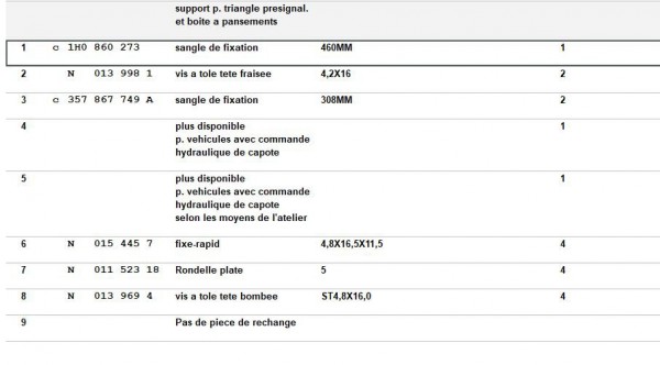

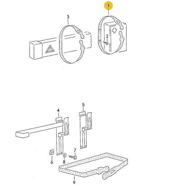

J'ai également trouvé dans ETKA :
Etka 1
Etka 1
Etka 2
Etka 2
Numéro de pièce 4 et 5 identique, soit le 155 860 266
