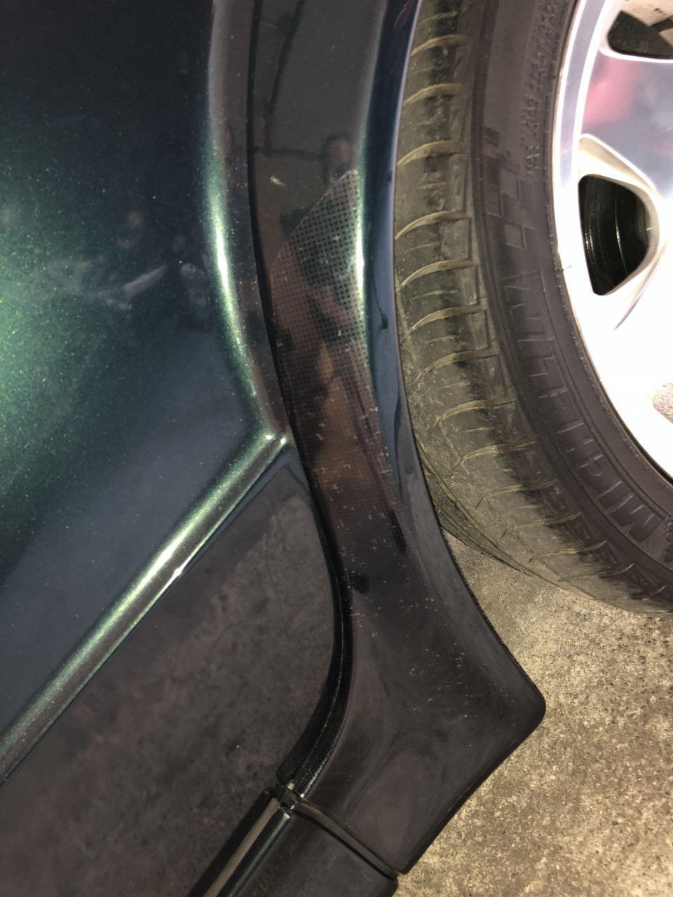

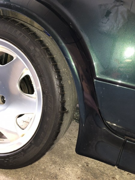

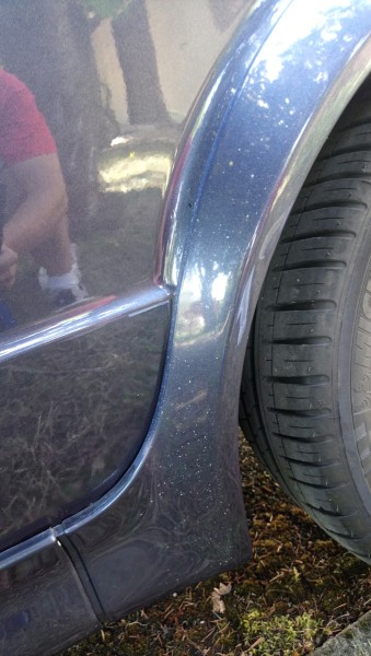

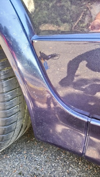

Eau savoneuse, seche cheveux (je ne m'en servirai pas, avec la chaleur ça sèche de suite, j'avais découpé au ciseau la partie qui est sensé être rabattu dessous et des photos pour pas se planter de positionnement
Avant, et 6 ans de vécue avec les impacte de 20000 km environ
Je dois avouer que c'est l'enfer à poser, car éviter les plis c'est déjà un exploit mais éviter les bulles c'est impossible. Il reste à les crever pour evacuer l'air, pour les grosses 5mm c'est faisable mais pour les 2mm je les ai laissé
Ma première je ne suis pas méga fière de mon boulot, un peu trop prêt de la portière mais ça passe sans être trop tatillon
LA 2eme est mieux posé
Au final avec ma peinture c'est peu visible
Bonne chance Alain

Putain ce sont les photos de ma Bel Air !!
Pas mal quand même ta pose.
Le sèche cheveux ce n'est pas pour sécher mais surtout pour assouplir le plastique.
Enfin, les bulles peuvent en partie partir en les repoussant et en appuyant fort vers l'extérieur.
Le.surplus de bulles peuvent disparaître en perçant ces bulles avec une fine aiguille
