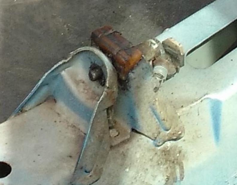

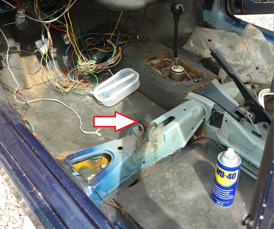

Cette pièce va sur le support qui est sur la coque de la voiture
On ne fait jamais assez de photos au démontage :+1

J'ai mis à jour ma réponse,
Tu as les photos en haut de la page

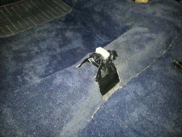

Il y a peu de temps je me posais les mêmes questions, maintenant que je l'ai fait je peux répondre... :)
Le Trou...
En place...
Après montage...
Et voilou !!

Je confirme, c'est bien comme ça ! ;)
