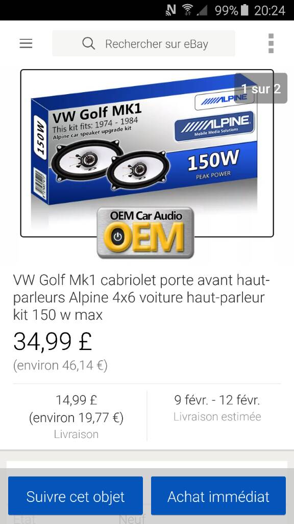

Posté : mer. févr. 03, 2016 20:25 pm
par Dan59
Donc ce type d'enceintes fonctionnerait ?
Re: hauts parleurs arriere
Posté : mer. févr. 03, 2016 21:22 pm
par Dan59
Car dans le lien que Christophe a mis quelques commentaires plus haut on parle 9x15 et d'autres com parle de 10x15
J'ai ceux là actuellement sur le cab .
Posté : jeu. févr. 04, 2016 19:04 pm
par Cathar Eleven
http://www.feuvert.fr/enceintes-haut-pa ... 22854.html
Celles-ci ressemblent beaucoup à celles de ton lien, non ?
Posté : jeu. févr. 04, 2016 19:18 pm
par Dan59
Ah oui je vais aller voir direct chez eux
Merci Christophe. .
Posté : jeu. févr. 04, 2016 19:39 pm
par Fred59
très bien celles du lien de christophe

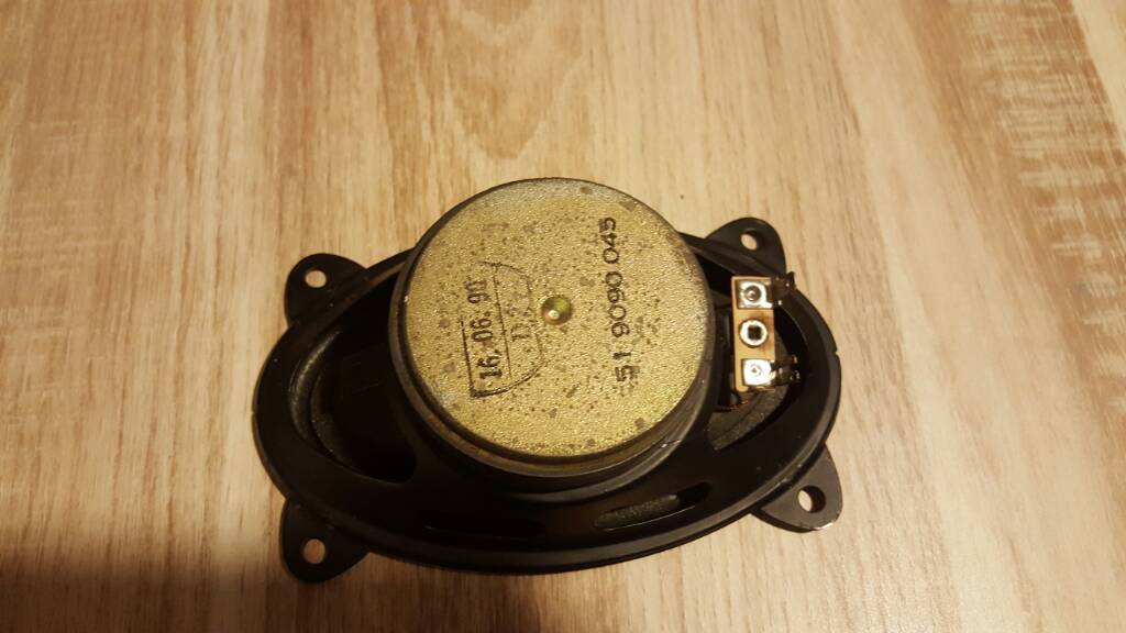

Posté : jeu. juil. 07, 2016 21:53 pm
par grisou911
Pour rafraichir les infos concernant les HP latéraux arrières, j'ai trouvé de vieux panneaux latéraux
dans une casse pour récupérer les grilles. Voici différentes photos et les hp d'origine bien dégradés :(
Si vous avez besoin d'autres infos, profitez-en.
Posté : jeu. juil. 07, 2016 22:32 pm
par banditblue
Super ça, est ce que tu pourrais reprendre les côtes de perçage des picots de la grille et le trou ovale des hps, si cela est possible
Posté : jeu. juil. 07, 2016 23:20 pm
par grisou911
De manière imagée, les 4 picots sont aux 4 coins d'un rectangle de longueur 123mm et de largeur 74mm.
Les côtes de l'ellipse: 146,5mm au plus grand et 85,5mm au plus petit.
S'il te faut d'autres infos pas de problème mais ce sera pour demain.
A+
Les alpine sxe-4625s comme déjà signalé (je pense) sont compatibles.

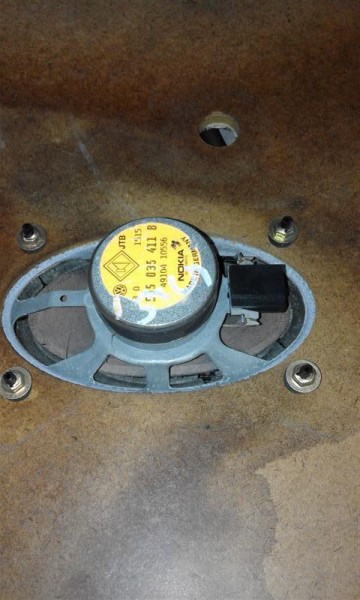

Posté : ven. juil. 08, 2016 08:03 am
par kev59
Salut a tous
je sais pas si je fait avancer la chose, mais moi je viens d'enlever ce la des nokia :hein
je pense qu'il sont ceux d'origine
j'ai les panneaux de porte perforé ,et mon cab et de 1986
et je les ai remplacer par de JBL
en 13 cm et 2 voix
