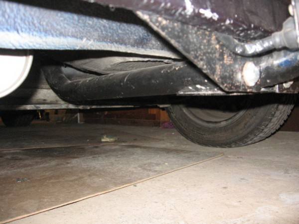

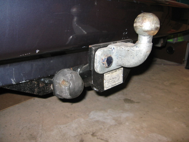

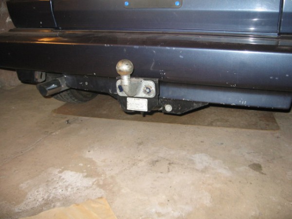

Posté : mar. sept. 30, 2014 11:57 am
par richie1973
moi j'en ai un, trouvé il y a 10 ans dans une casse acheté 30 €....
j'avoue, j'ai eu du bol.
on voit bien le splendide état carrosserie de mon véhicule.... :mdr
