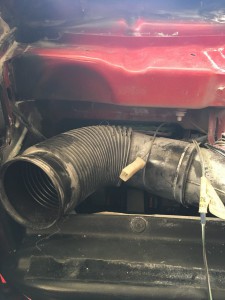

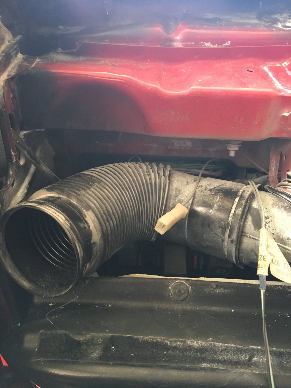

Je reprends doucement tout ce qui ne va pas sur la voiture, et j'ai trouvé ces deux prises qui ne sont pas branchées savez-vous ce que c'est merci

A première vue, je dirais prémontage autoradio

Elle est prise à quel endroit exactement cette photo ? Près du LDR ?

kliketde13 a écrit :A première vue, je dirais prémontage autoradio
La prise rectangulaire marron, oui, par contre la seconde, elle parrait d'origine, et ne ressemble pas un branchement autoradio, Elle est très spécifique

olive4 a écrit :Elle est prise à quel endroit exactement cette photo ? Près du LDR ?
Bonjour
Celle du haut est prise à l'intérieur gauche tableau de bord retiré au niveau de la ventilation
Celle du bas au centre derrière le tableau de bord

par Reuche
La noire (celle que tu vois marron?) est pour moi l'alim de l'autoradio
la blanche est soit pour :
- l'inter feux de brouillard
- l'inter dégivrage de lunette arrière
Éventuellement les feux de détresse, mais sans conviction.
Regarde le cul des trois inters listés, il n'y a pas à se tromper, vu qu'il y a des ... détrompeurs :lol:
Par contre, le gros rouge avec la cosse bleue ... il va falloir investiguer !

par fastdlr
Là, je pense que vous n'êtes pas loin, car sur le dernier contrôle technique, il y avait une anomalie au niveau de l'antibrouillard arrière, il ne fonctionnait pas, et je n'ai pas l'impression d'avoir de défaut ni sur la connectique arrière ni sur le feu en lui-même.
Savez-vous où il est branché habituellement dans la voiture, car je n'ai pas de bouton qui correspond, ou derrière lequel il manque un câble
À savoir hier, j'ai changé le tableau de bord complet, j'ai repris toutes les connectiques défaillante, mais ces deux prises, je ne sais pas où elles allaient.
Effectivement, la marron, c'est une connectique d'origine , qui servait à brancher l'autoradio

par kliketde13
Les deux grosses prises sont pour moi dédiées à l'autoradio.
Une pour l'alimentation et l'autre pour les haut-parleurs.
La petite, je sais pas trop car on distingue mal la couleur du fil.
