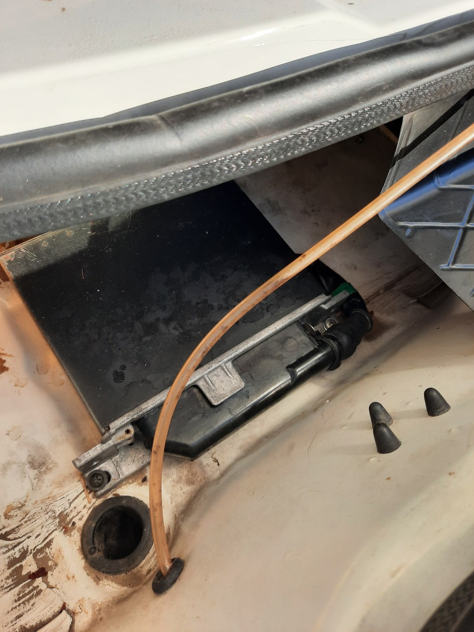

La position du calculateur n'est pas normale, les vis de fixation ne correspondent pas. Le boitier bouche un orifice de forme rectangulaire. Je te confirme que rien ne repart du calculateur. je serais interessé si tu as des photos d'un calculateur d'origine à son emplacement.

l'orifice en question c'est un boitier de la clim
je peux malheureusement pas te montrer l'emplacement du calculateur mais il est a carrément a droite fixer sous le pare genoux
