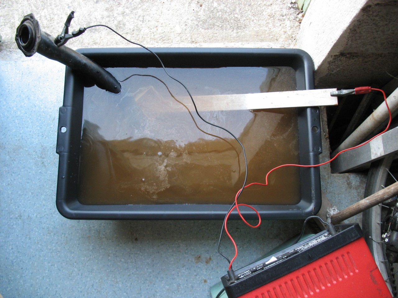

La goulotte de la mienne était dans un état très proche.
J'avais de la rouille dans la partie inférieur mais le tube était en bonne état.
Je l'ai sauvé en 4 étapes:
1 - passage dans un bain à électrolyse pour détruire la rouille
2 - passage d'un petite de brosse métallique sur tige à l’intérieur pour enlever les crasses
3 - étamage de l'intérieur du tube
4 - remise en peinture de l’extérieur du tube suite à l'étamage.

l'oxydation du tube correspond à la hauteur d'essence qui restait dans le réservoir et qui a pourri au passage le réservoir et les pompes.
Pour l'étamage, j'ai fait simple un bon chalumeau, de l'acide à décaper la soudure et une barre d'étain que tu laisses fondre à l'intérieur.
Quand le nappage est terminé tu laisses couler l'excédent d'étain qui pourra éventuellement servir pour des travaux de carrosserie.
Dommage je n'ai pas de photos de cette étape.
En 15 minutes et pour moins de 15€ tu as un joli tube avec l'intérieur bien brillant, reste plus qu'à repeindre le tube car la protection extérieure à brulée lors de la chauffe.
Par contre dans ton cas la collerette de ton tube ne semble pas en bon état.
