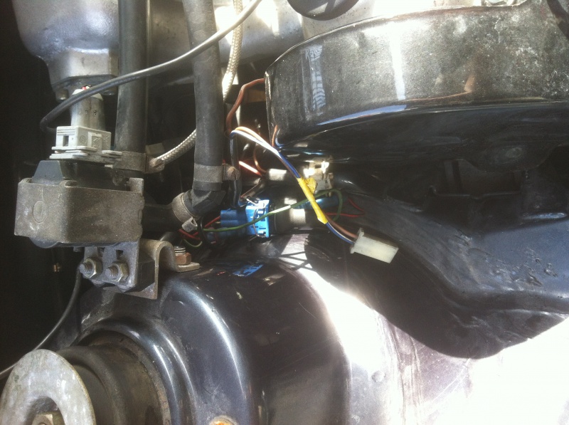

Posté : mar. oct. 08, 2013 17:57 pm
par theo74200
bonjour esqu quelqu'un ces sur quoi se branche cette fiche a deux fils un bleu/blanc et un marron .
le bleu/blanc vas sur le calculateur ref bosh :0 280 800 060 vw:035 906 263 f.
la fiche se situe a gauche du carter de distribution
merci theo
