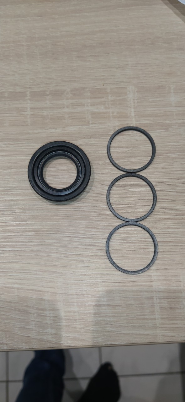

C'est bizarre car sur Amazon la photo du kit montre bien 4 bagues...il me semble.
https://www.amazon.com/Edelmann-8688-Po ... B000CGRQ90
et sur ebay (c'est là que j'ai commandé le mien) : https://www.ebay.com/itm/Steering-Gear- ... 3911849474
Re: Direction assistée : pose, modification et réfection.
Posté : dim. nov. 07, 2021 16:14 pm
par walpiche
Sur Amazon il y a un commentaire disant qu'il manque une bague, dans tous les cas je ne comprends pas tout vient du même fournisseur normalement.
J'imagine que tu ne te souviens pas en avoir changé 3 ou 4 ?

Voilà mon expérience :
-> ne livre pas en France ou alors je suis une bille et c'est bien possible...
L'endroit livrant en France le "plus intéressant" que j'ai trouvé voir même le seul :hein est ici :
https://www.rockauto.com/fr/catalog/vol ... l+kit,7396
2 kits commandés aucun problème bien faire attention certains éléments aiment se cacher dans d'autres faut être minutieux.

Effectivement 4 bagues dans le kit pour un besoin de 4 bien faire attention les bagues aiment se cacher dans les joints spi...

J'ai recommandé un kit Edelmann au déballage je ne sais pas pourquoi j'ai fait plus attention qu'au premier kit reçu et j'ai trouvé la quatrième bague coincée dans un joint spi presque indécelable... Je me suis empressé d'aller voir le premier kit reçu exactement la même chose une bague coincée dans un joint spi !
Je me sens tellement con... Je vais modifier mes postes précédents et m'excuser auprès du vendeur...
