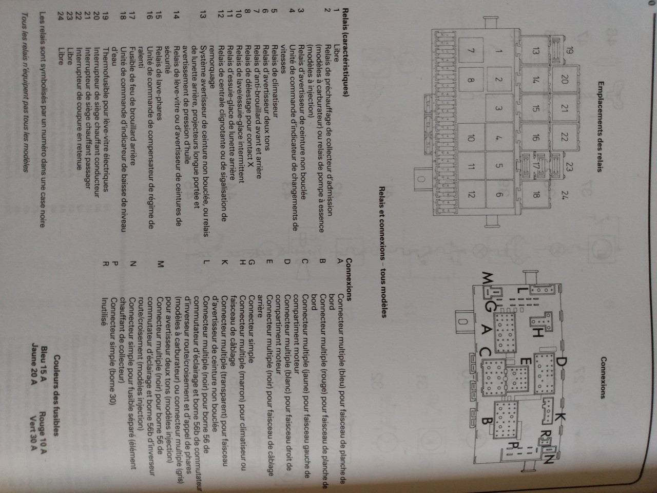

coolraver a écrit : mar. août 20, 2019 21:47 pm tu met un fil entre 31 et 31b sur le porte relais
il faut refaire le test de l'ampoule sur l'idf ensuite comme indiqué sur la RTA
Je crois que tu as raison , c’est le plus simple
On est bien d’accord que le 12V doit arriver à l’IDF , en actionnant le démarreur (sans forcément démarrer)....
une fois le shunt fait

Gaelzzz a écrit : mar. août 20, 2019 21:52 pm
Gaelzzz a écrit : mar. août 20, 2019 21:50 pm
oui normalement

Gaelzzz a écrit : mar. août 20, 2019 22:14 pm Test fait à l’instant
Le relais ouvre ferme comme un cligno , comme il doit fonctionner quoi :(
je comprend pas ce que tu as fait comme test, c'est pas le relais qu'il faut tester mais faire un pont entre 31 et 31b (sur la boite a fusible) pour voir si tu as du 12 v au connecteur de l'idf :foldingo

@stephane : oui de mémoire je lancer même le démarrage le matin quant la voiture était froide
@coolraver : de mon point de vue , le shunt entre 31/31b sert à passer en direct sans le relais ..... donc si cela marche avec un bout de fil , c’est que le relais est en cause !! Mais après l’avoir tester , il fonctionne comme il se doit 😔😔
Est ce qu’on relais peut fonctionner en test , mais être mort ???
Re: Circuit injection capricieux JH 95chevaux
Posté : mer. août 21, 2019 11:50 am
par coolraver
je comprend pour le relais, mais passer en direct aurait permis de savoir si a l'arrivé tu avais du 12 v...car si c'est pas le relais c'est que le circuit est ouvert quelque part
en shuntant un pont entre 31 et 31b tu forces forcement l'injecteur de de départ a froid a fonctionner, sans démarrer, enfin il me semble (:
