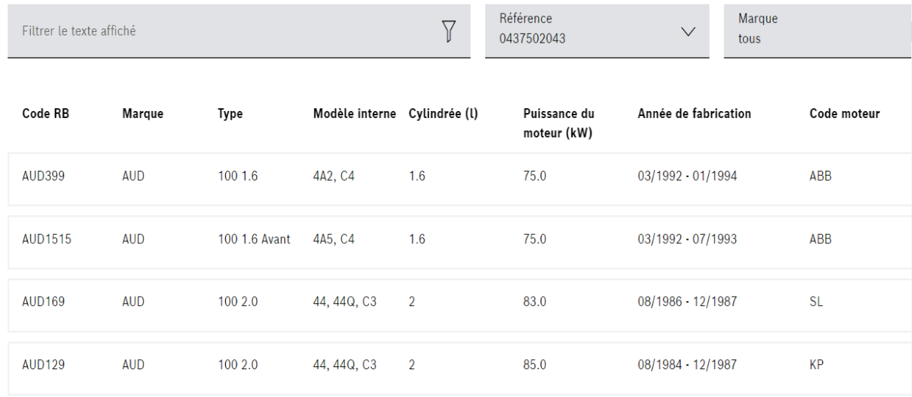

Hello les pros,
J'ai mailé Bosch (qui sont d'ailleurs à quelques mètres de ma boite :D, un de nos concurrents) pour quand même lever le doute, voici après plusieurs échanges (carte grise/ref) la conclusion:
La référence 0 437 502 043 équipe les moteurs des générations suivantes et notamment l’Audi 100.
A l’origine ce moteur de Golf est bien équipé des injecteurs 0 437 502 032
Re: référence injecteur pour DX
Posté : lun. juin 05, 2023 17:32 pm
par coolraver
quelle est la ref vw sur tes injecteurs d'origine ?
sinon dans mon stock de pièce j'ai des 043 qui viennent d'un cab, je les ai pas inventé :foldingo
et sinon si les 32 sont les bons ça devrait fonctionné chez toi
Posté : lun. juin 05, 2023 17:57 pm
par coolraver
Sur ETKA il donne bien 043 comme pièce de remplacement pour un DX de ton année
on voit le numéro sur la photo
:hein
Posté : lun. juin 05, 2023 18:35 pm
par Anonyme 17102
Hello
sur mon DX 112 de 1988, j'ai bien des 032.
Posté : lun. juin 05, 2023 19:26 pm
par $ebi
coolraver a écrit : lun. juin 05, 2023 17:32 pm quelle est la ref vw sur tes injecteurs d'origine ?
oui j'ai bien du 043 d'origine!! mais j'essaye de comprendre pourquoi certains arrivent à rouler avec du 032 (sans doute lié à l'année). D'où ma demande aupres de Bosch!
et un réglage du doseur ou autre pourrait faire fonctionner les 032 vu que ça broute qu'à bas régime? (je précise que j'ai revendu les 032 je ne cherche pas à absolument faire fonctionner le 032 mais je cherche à comprendre)!
Posté : lun. juin 05, 2023 19:40 pm
par summit
Sur ETKA,
Que ce soit le DX 88 ou de 92 : même doseur distributeur, même débitmètre et les mêmes références d'injecteurs proposés
