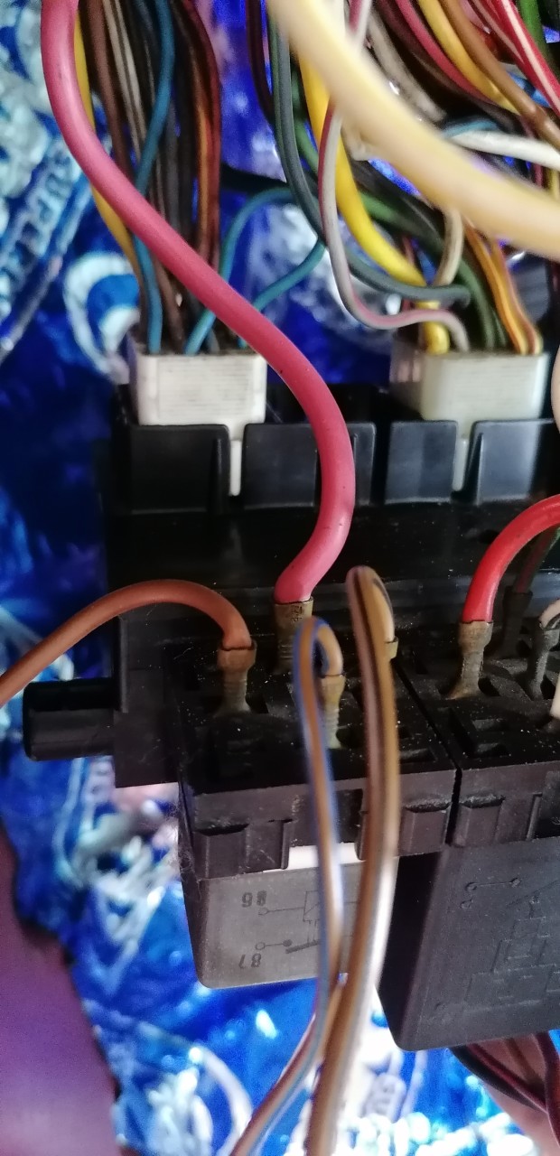

Le vert/ noir part de la fiche bleue en D5
Non je n'ai pas de sonde sur le bocal de liquide de refroidissement.

En D5 j'ai un noir sur le plan qui va a la borne 86 du relais d'avertisseur 2 tons
sois le plan a changé en 82 sois tu fais une erreur, mais il est possible que ça corresponde quand même au relais d'avertisseur
sur ce même relais sur la borne 85 il y a un fil marron/bleu qui va au klaxon deux tons

J'ai re vérifié, il part bien de D5 de la fiche bleue, par contre, c'est lequel le relais d'avertisseur 2 tons, serait ce celui là sur la photo où l'on voit les numéros 86 /87 ???
De face c'est celui en haut à gauche.

Je ne sais pas trop à quoi correspond ce relais à vrai dire
Il faut attendre la remise en route pour voir ce qui ne fonctionne pas

En fait le gros rouge qui est sur le relais n'est pas à sa place, au premier démarrage, je n'avais absolument rien.
Je l'ai déplacé et mis sur une fiche à côté des autres rouge et la voiture a démarré.
Alors peut être ce vert / noir vient à la place vu les numéros de bornes sur le relais.

Possible il faut essayer et voir ce qui ne fonctionne pas
