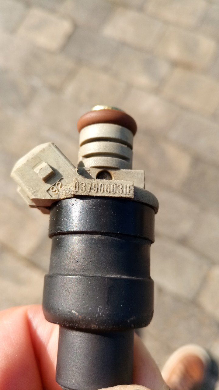

Je cherche 4 filtres et 8 joints toriques pour mes injecteurs dont la référence est 037 906 031E
Quelqu'un aurait un lien ?
Re: Performance 2H
Posté : ven. août 27, 2021 09:34 am
par kliketde13
Pour info, les injecteurs du 2H ont la réf. VW 037 906 031 C
Les joints pour ces injecteurs portent la réf. VW 030 198 031 et sont dispo chez VW (il en faut 8).
Ce sont les mêmes qui vont sur le régulateur de pression.
Par contre pour les filtres, je ne vois pas de quoi tu parles. :hmmmm

Pour répondre à kliketde13, voici la référence de mes injecteurs en image, et j'ai vérifié sur ETKA, c'est la référence soit 037 906 031R, comprends pas :hein
Re: Performance 2H
Posté : sam. août 28, 2021 18:39 pm
par kliketde13
le "C" était l'injecteur de l'époque. Ne se faisant plus, il a probablement été remplacé par le "R"
https://www.volkswagen-classic-parts.co ... .html#/248
Re: Performance 2H
Posté : dim. août 29, 2021 21:03 pm
par FanVW62
Sauf que j'ai des E :?
