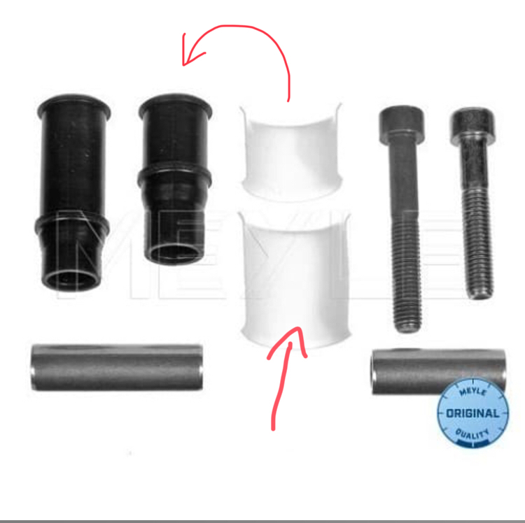

Et en image les Téflon qu’il fallait rouler et insérer dans les guides caoutchoucs des anciens kit de réparation. Une vrai galère ! D’ailleurs mecatruc en vend encore!
Maintenant dans les nouveaux kit il n’y a plus le Téflon, à la place une graisse PTFE qui facilite grandement la manipulation. Vendu sur oscaro

Est ce qu'il y a des petits bouchons au bout pour protéger la tête des vis ?
Disons pour "fermer" la protection en caoutchouc.
Je n'ai pas trouvé ce kit sur oscaro, dans quelle catégorie ça se trouve ?
Édit: j'ai trouvé merci, il faut aller dans "hydraulique" puis kit de réparation d'etriers de freins.
