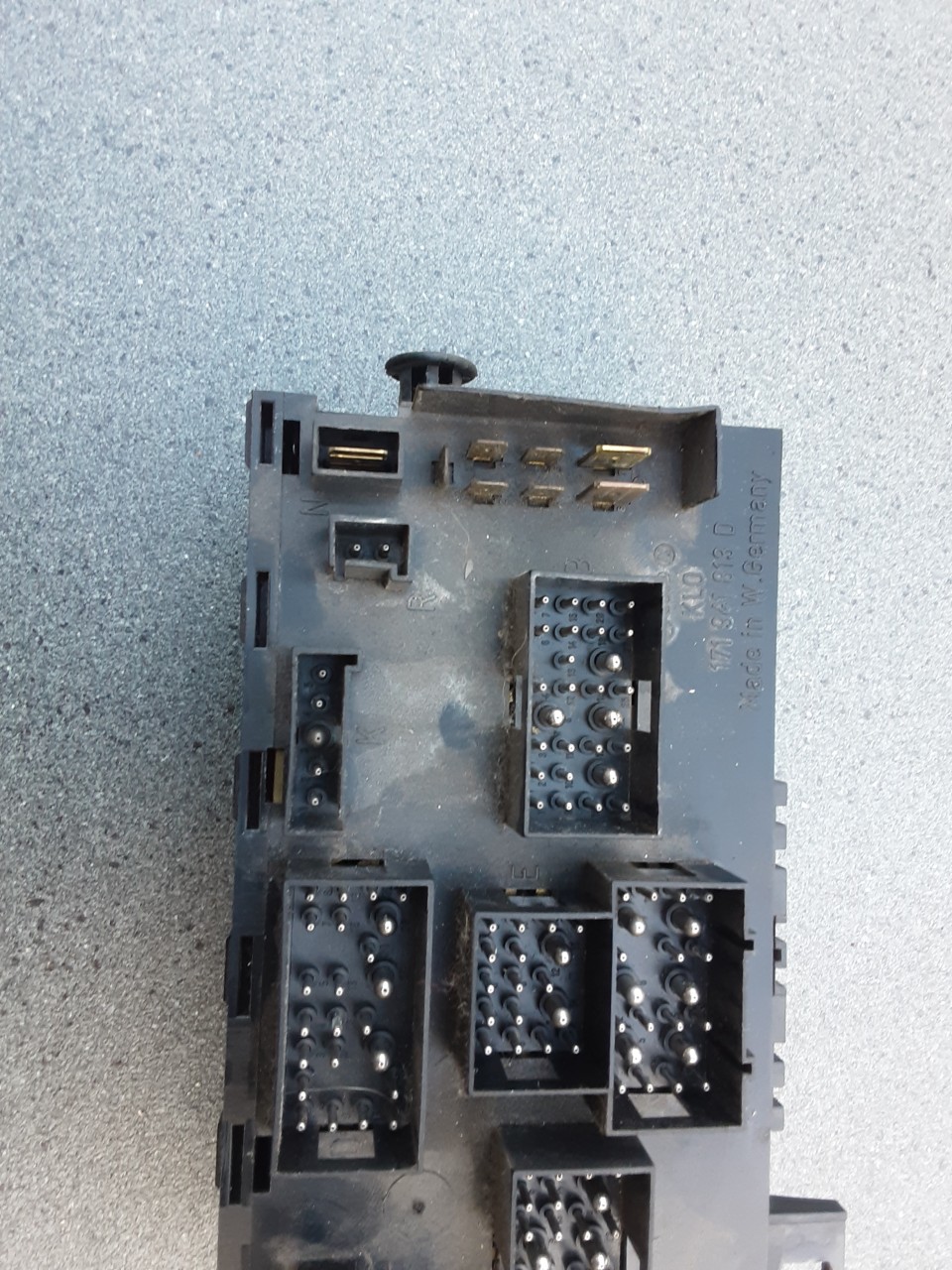

J'ai fini par démonter la boîte à fusibles qui ne m’a pas l'air cramée juste poussiéreuse
Vous en pensez quoi ? (Le relais 12 est enlevé je ne l’ai pas oublié)

Posté : mar. sept. 22, 2020 20:04 pm
par summit
Qu'est ce qui a été changé depuis le début, et comment est-ce arrivé ?
