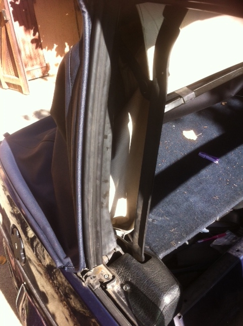

Ils y a une petite languette sur la capote je ne sais pas si elle va a l'intérieur ?
Re: Remplacement capote
Posté : lun. juil. 15, 2019 11:38 am
par olive06
ça me parle pas cette petite sangle.
Fait une photo plutôt de l’intérieur.
Commence par redécoller sur les cotés et recolle en la tendant plus. Il faut que le bourrelet de la capote soit bord à bord avec le cadre cadre.
Posté : lun. juil. 15, 2019 19:25 pm
par olive06
Regarde sur la première photo de la capote bleue, tu vois que le bourrelet est dirigé vers l avant perpendiculairement au montant alors que toi il pointe vers l extérieur. C est en le re positionnant que tu élimineras les plis ;) bizarre ton câble tu le bloque bien derrière avec une clef de 4? L avant c est nickel :sup

par olive06
Passe chez casto acheter une clef de 4 tu te feras moins chi.. ;) je parle de la vis dans le bourrelet! Ton bout qui dépasse ressemble plus a une chute du bord de la capote qu a une sangle. Il te manque pas grand chose, re décolle gentiment et retend en tirant vers l intérieur!
Posté : mar. juil. 16, 2019 08:21 am
par olive06
Après avoir re décoller et repositionner, tu présentes le bord de la capote en face du trou et tu vois ce que ça dit. Si tu tu tombes en face tu te prends dedans, si il faut tirer un peu idem et sinon tu ne force pas au risque de déchirer.
Vois aussi ça meilleur position en évitant les plis disgracieux ;)
Sur la mienne, il n'est pas dedans et pourtant ça sort bien!
Posté : mar. juil. 16, 2019 14:21 pm
par olive06
Racelotpi41 a écrit : dim. juil. 14, 2019 22:34 pm Ils y a une petite languette sur la capote je ne sais pas si elle va a l'intérieur ?
il te manque une partie du joint plastique :hein Il vient sur l’arrête. Malheureusement il se dégrade trop souvent :grrrrrr
