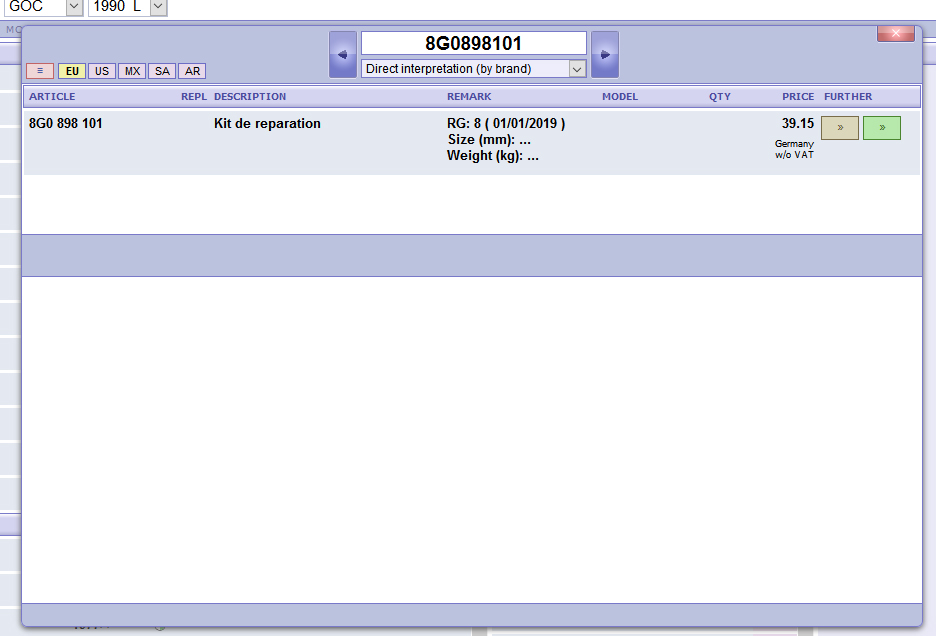

Re: Pompe Hydraulique Capote Réservoir Percé
Posté : mer. févr. 20, 2019 21:48 pm
par did31
Posté : jeu. févr. 21, 2019 19:08 pm
par did31
et normalement chez vw 39.15€
