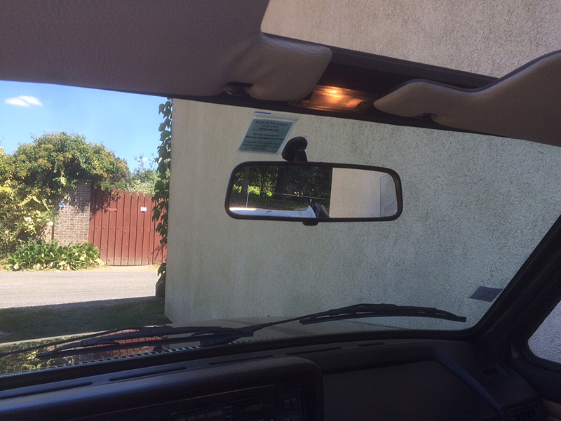

donc suis rentré chez moi... j'ai trouvé un mini tube de super glue "rapid"... donc nettoyage grattage acétone... et pour l'instant ça sèche...
on verra ce que ça donne demain
[edit] 17 h
finalement j'ai fixé le retro
et visiblement ça tient
