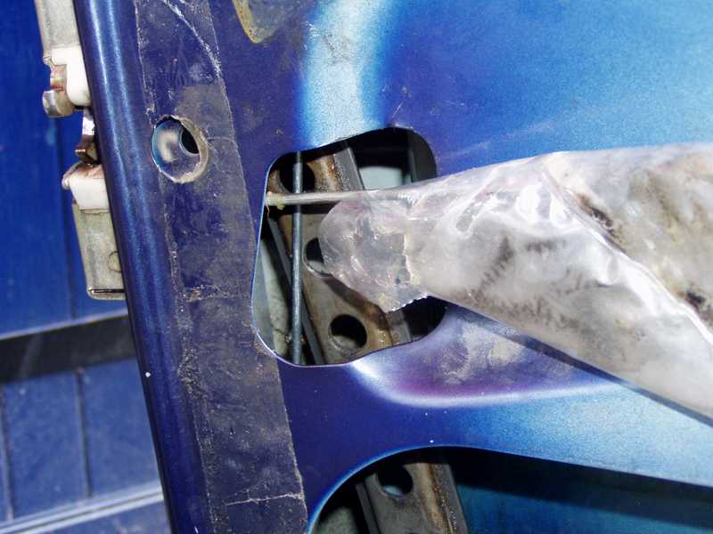

En fait, tout est basé sur la tige de la commande de fermeture de serrure sur laquelle on doit se reprendre. Pas de bol, dans la Golf, celle-ci est :
-Super courte
-Courbée
-Planquée derrière la tôle
-Sur le chemin de la vitre
Avec tout ça, sauf à découper une trappe de montage, pas moyen de passer les doigts pour fixer le système :nul :nul :nul

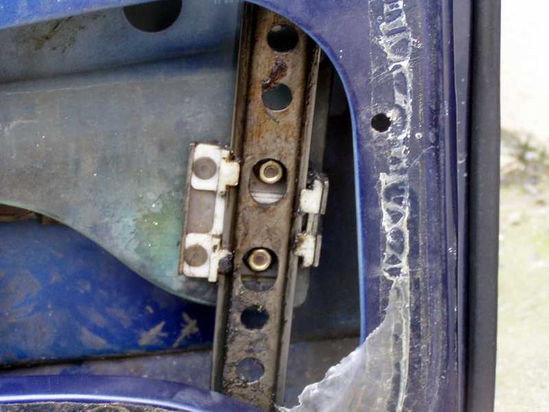

Comme j'avais de toute façon démonté la garniture de porte, grâce aux conseils glanés ici sans trop de problèmes d'ailleurs :mdr j'en ai profité pour essayer de comprendre pourquoi la vitre passager était si chiante à ouvrir et fermer.... Surprise !!! La vitre n'était pas attachée à son guide latéral et pendait d'un côté !!! :shock: :shock: :shock:
Je l'ai compris en retrouvant au fond de la porte l'attache et ses boulons et en cherchant où les attacher !
Bref, passablement dégoûté dans l'ensemble, mais j'ai au moins un souci de corrigé. J'en ai profité pour reserrer tous les écrous du système de levage de vitre qui avaient dû être juste posés à la main ! Du délire !!! :shock:

Si tu regardes bien sur les tofs, tu vois sur la tranche de la porte les deux vis de fixation. Le moteur est tout contre la porte. Premier trou un peu au pif, le second avec un autre moteur comme gabarit.
Pour ce qui est de la tringlerie, on n'a pas été trop de deux pour la jumeler à celle d'origine, en passant par le trou de la clanche extérieure une fois démontée aussi. Un sacré sport !!!
