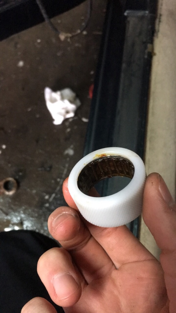

J'ai le même problème, je vous prends en photo de la pièce qui est descendu sur la colonne cette aprèm

Je ne pense pas que ce soit le bon roulement celui commandé, impossible de le rentrer, j'ai remis l'ancien dans l'autre sens, il tient... En attendant d'en trouver un autre.
Avez-vous eu le soucis ?

Aurais-tu une photo pour illustrer avec le serre-joint parce que là je ne vois pas du tout comment tu peux le faire passer dessous...
de plus les deux roulements (ancien et nouveau) n’ont pas les mêmes stries, l’ancien roulement a des stries droit, des sortes de rigoles...
L’ancien roulement :
Le nouveau roulement :
