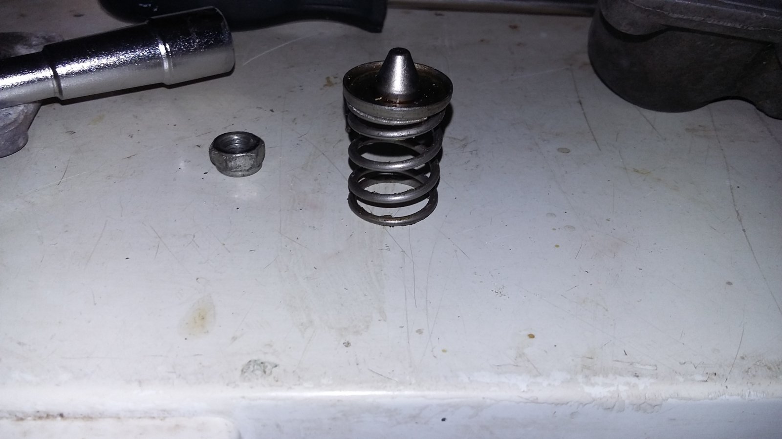

Je l ai nettoyer en le faisant baigner dans un produit nettoyant injecteur
que j utilise a mon travail par contre j ai vraiment un doute sur le montage du
ressort et de la coupelle

Si il était mal monté, ça doit sûrement venir de la, tu n'a plus qu'à le remonter comme dans le tuto.

Oui je confirme que c etait mal monté je remonterai tout comme il
faut et je vous tiens au courant en tout cas merci cela m a permis d avancer.
J ai mis la photo du ressort avec la coupelle voici comment c etait montée dans le regulateur

ça risquait pas de marcher
