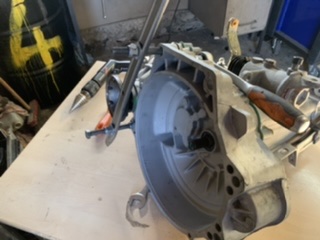

par Vieta
Je vous met quelques photos, si quelqu'un peu m'aider car impossible de démonter le capot de boite. Je pense qu'une vitesse est bloqué mais vue que la tige de fourchette est sortie et que je n'arrive pas a la remettre j'ai peur que cela soit cela qui bloque

Vieta a écrit : ven. oct. 17, 2025 09:26 am Pour ma part l'arbre primaire monté avec le cache ce qui m'empêche de l'enlever je ne comprend pas pourquoi
Oui enfin cela sort pas comme cela, il faut utiliser l'outil 30-211 + VW295a A afin de supporter l'arbre primaire. Et ensuite l'outil 3042 pour extraire le carter de BV.
Et cela sort tout seul (si tu as bien démonté le tour de BV et la tulipe).
