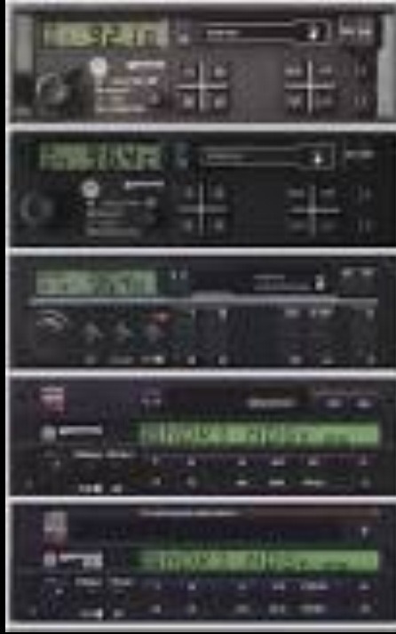

Des "gamma" il y en a plusieurs...
À toi de voir si tu veux trouver le gamma en rapport avec l'année de ta golf ou pas.
Les prix varient aussi beaucoup.
Tu trouveras sans doute ton bonheur sur eBay.de

par olive4
Photo de mauvaise qualité mais aperçu de la gamme..
Re: autoradio d'origine, quel montage?
Posté : jeu. juin 27, 2013 19:51 pm
par jacob1
