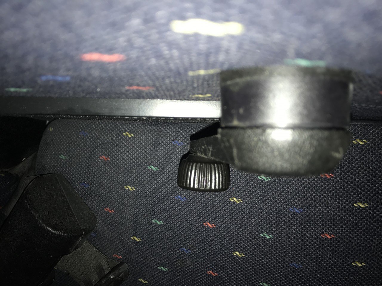

Et voilà pour derrière (désolé dans mon garage et de nuit)
Ciao fab

Piece de werk34 reçus ce matin
Une photo pour illustrer une fois montée et c'est nikel ;)
Ciao Fab
