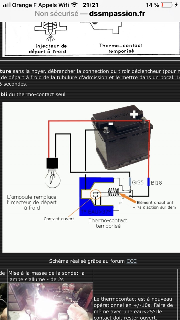

Il est identique a mon shémas de test que j'ai dessiné Image

L’histoire du therm temp , c’est un soucis , mais le fait que le 12V n'arrive nulle pas c’est un second soucis ou tout est lié d’apres Vous ?
Re: Circuit injection capricieux JH 95chevaux
Posté : mar. août 20, 2019 21:31 pm
par summit
Et donc, on recherche bien la continuité entre les 2 broches à froid,,d'où le test avec l'ohmètre.
Bon en lisant hier la doc, ils disent de Shunter une ampoule sur la broche de l'injecteur de départ à froid pour le contrôler.

@gaelzzz: Bin en gros si le thermo temp ne laisse pas passer le courant il ne peut pas y avoir de 12 v sur ton idf
pour le reste on cherche a comprendre pourquoi vu que tout semble fonctionner sauf peu etre ce relais :?
