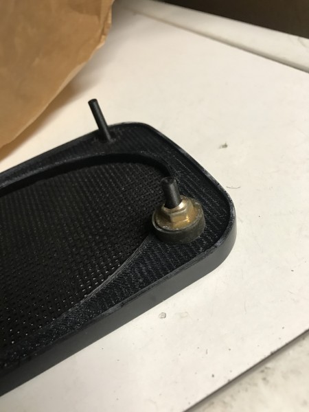

En fait je cherche à comprendre et savoir comment est foutu l ergot de la grille.
Pas de vis ? Lisse ? Autre ? Longueur ?
J'ai le projet de la faire reproduire en 3D et par exemple, moi qui ne suis pas équipé d enceinte, comment la grille va tenir ?

Voici mes ergots Image

Ce sont les mêmes écrou que l'avant sauf qu'il y a une petite rondelle en cahoutchouc en plus.
Il n'y a pas de pas de vis sur les tiges pour de fixation des hp pour qu'ils prennent mais cette sorte d'écrou clips viens le creuser et ça tiens. D'ailleurs on voit bien les fixations du caches creusées sur ta photo.
Il y a quatre trous sur le panneaux pour enfoncer les tiges du caches, ça tiens par pression sur le panneau ;)

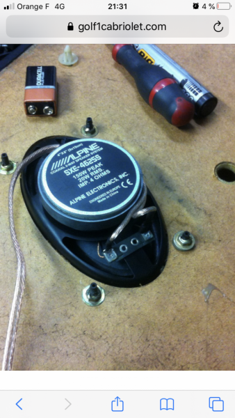

Comment puis-je monter ces enceintes à l'arrière, en sachant que je ne veux pas percer les panneaux de porte ?
Merci d'avance ImageImageImage

Les hp que tu as sont prévus pour ces grilles :
A mon avis ça va être compliqué de les monter sans les avoir.

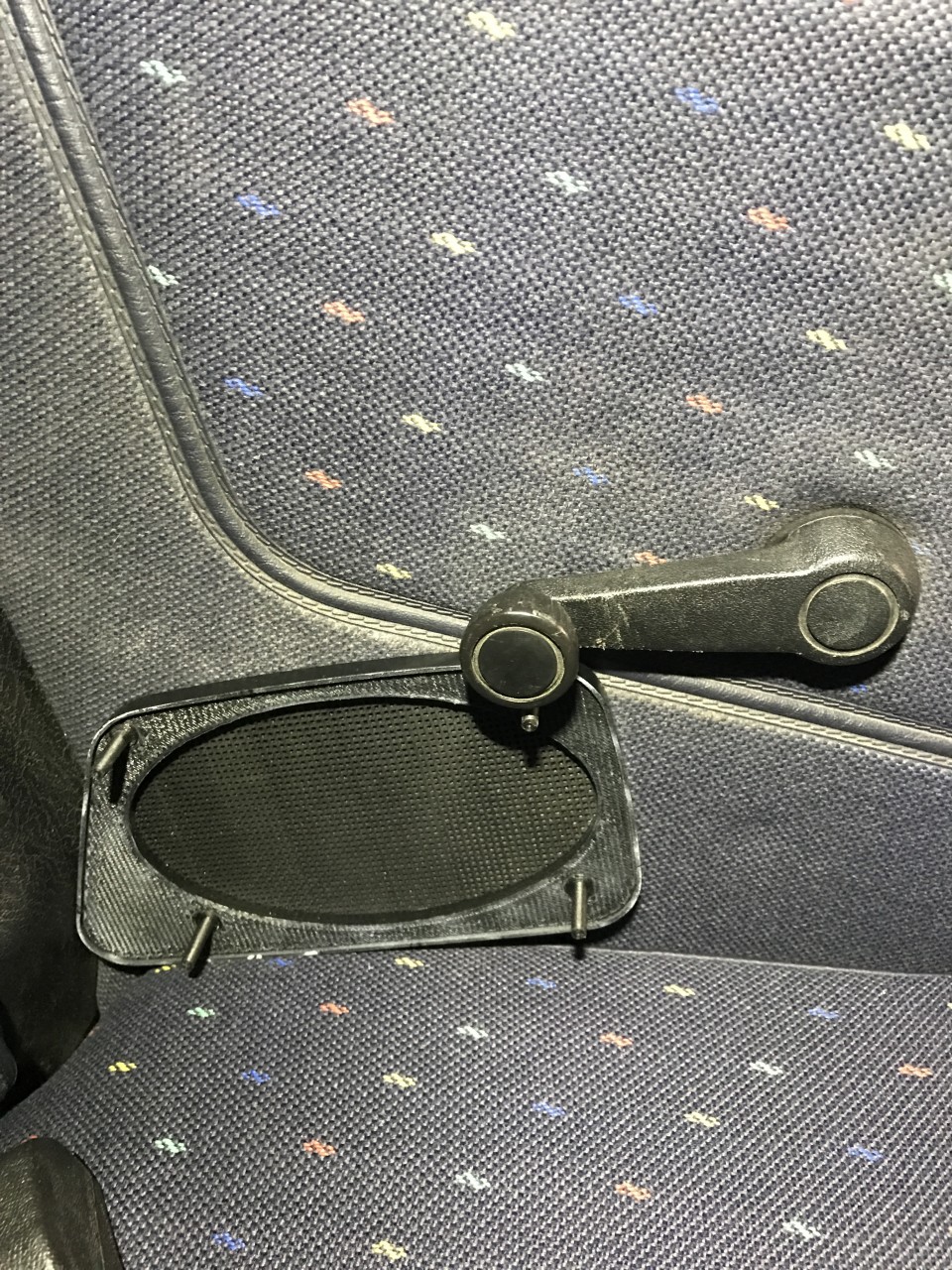

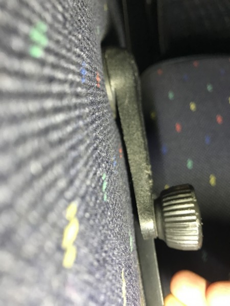

à tous ceux qui ont monté des HP et des grilles à l'arrière... çà se passe comment avec les manivelles de lève vitre? çà ne touche pas?
Je viens de recevoir mes grilles de HP de chez GRYP, je les ai juste déposé comme çà sur le panneau (à l'envers pour ne pas être embêté par les puits de fixation), et çà m'a l'air bien épais au point que la manivelle tape dedans et ne peut pas faire un tour :hmmmm
çà se passe comment pour vous???
de même je me suis procuré les fixations d'origine (ecrou + rondelle caoutchouc), et les puits de fixation semble un poil court, et surtout il manque un chouillat en diametre, du coup le ecrous passent à l'aise et le maintiennent rien du tout ...
si quelqu'un sait prendre les cote de ces puits de fixation que je vérifie çà serait top ;)

Les rondelles plastiques de manivelles sont plus épaisses à l arrière. Pour la taille de l ergot je peux pas t aider, tout est bien fixé et si fragile mais effectivement il me paraisse un peu grand, tu rabotes légèrement ;)

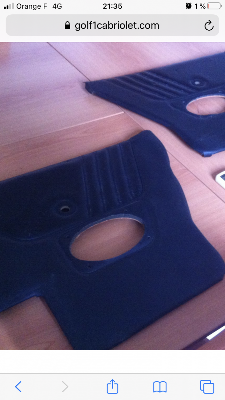

Regarde sur ces panneaux où ils sont placés

Il te faut rajouter çà sur tes manivelles de vitres.

Si les puits sont trop long pas de soucis non plus, au contraire je les trouve court, mais c'est surtout le diamètre qui est trop petit, la rondelle métal tombe toute seule et Ca ne tient pas du coup, comme s'il manquait qq 10ieme au diamètre...
Pour la manivelle la rondelle est plus épaisse tu dis??
Tu sais combien elle doit faire d'épaisseur?
Ciao fab

Cathar Eleven a écrit : ven. mai 29, 2020 21:50 pm Il te faut rajouter çà sur tes manivelles de vitres.
https://fr.hoffmann-speedster.com/bus/b ... s?c=140724
À top merci :Rock_On_: :-) 8-)
Re: Comment monter des hp arrières ?
Posté : ven. mai 29, 2020 21:59 pm
par Cathar Eleven
Cà t'évite de te coincer les doigts en tournant les manivelles.
