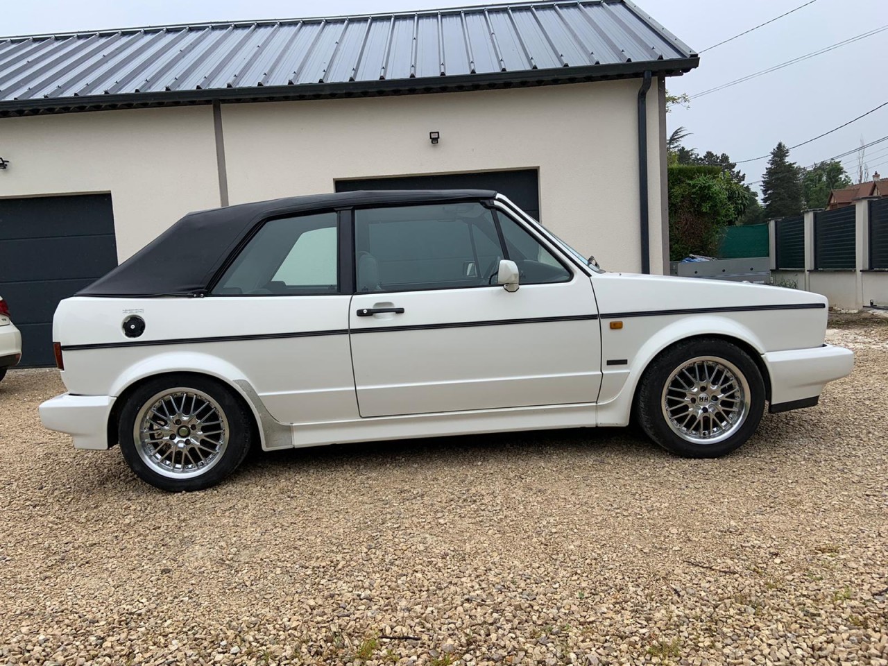

Quelle est la dimension des jantes, elles me semblent bien grande.!

Re: Changement amortisseur suspension en origine
C'est du 15 pouces
Mais je pense mettre des bbs ra sportline
