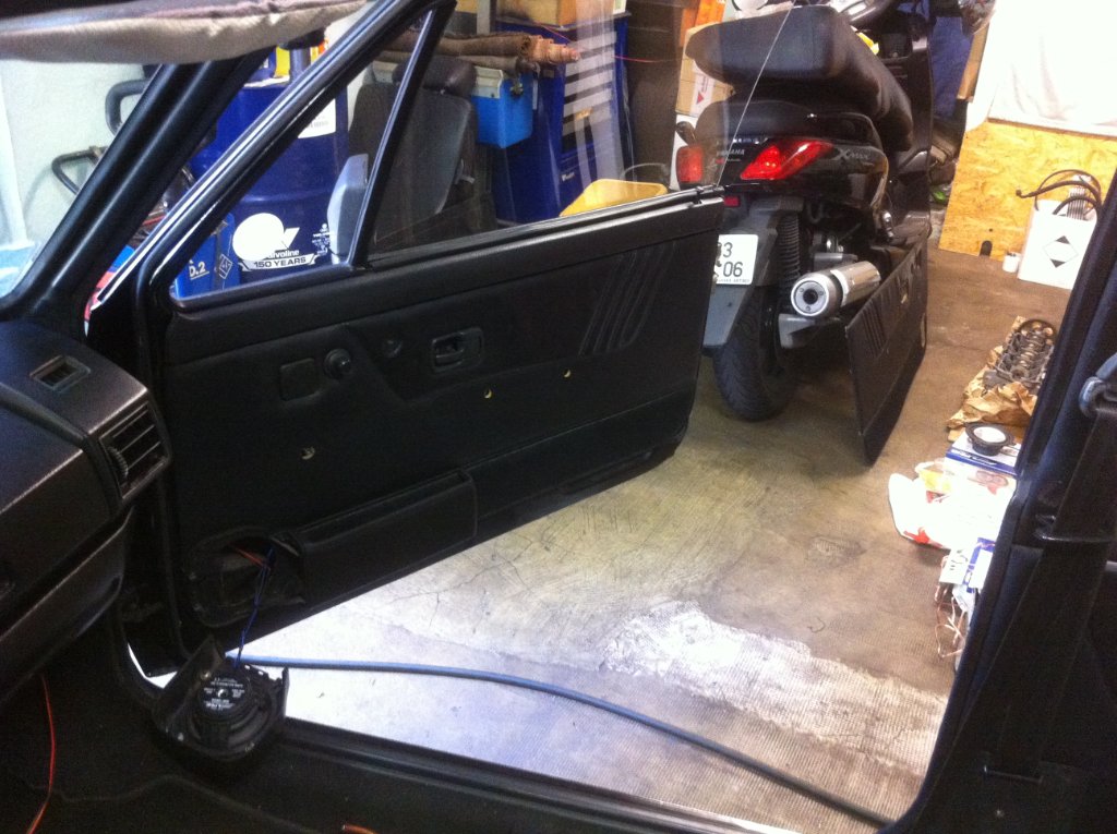

Je confirme, deux types de porte. Avec une différence aux niveau des tweeters du haut de porte.

J'avais effectivement dans l'idée de monté un support de HP "moderne" pour avoir un HP plus gros. Après, l'idée de couper dans ma portière ne me plaît pas. Je pensais partir sur 2 panneaux de portes pas dommage et simplement monté ce fameux cache. Après, je peux très bien me passer du twitter.
EDIT: Sur la photo, on dirait que le trou du bas est également plus grand non?
