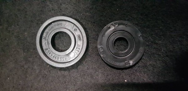

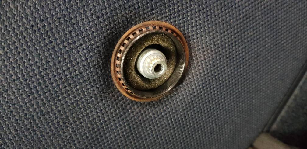

Deux questions....
A l'arrière de la poignée du lève vitre de porte avant, autour il y a un cache en plastique noir.
Qui pourrait me donner sa référence ?
J'ai deux caches qui ne sont visiblement pas les bons car ils ne couvrent pas le tour en plastique marron (voir photo plus bas).
Est ce la référence des lèves vitre arrière ?
Du fait que les vitres aient été passé en électrique puis remis en manuelles, je n'ai plus les pièces d'origine et donc un doute sur le fait qu'il y est un tour cranté en plastique marron ?
Est ce bien d'origine sur les vitres manuelles ou un accessoire résiduel de l'ancien montage électrique ?
Merci de vos retours

J'irai vérifier les miens
Mais la comme ça, j'ai pas cette rondelle marron

Pareil, j'ai pas cette rondelle crantée sur mes vitres manuelles

N'est-elle pas cachée par une plastique rond pour la finition ?

jamais vu ce montage , tu devrais avoir une seul pièce plastique derrière la manivelle comme sur tes photos
derrière 111 837 595 A
devant 111 837 595 A
https://www.mecatechnic.com/fr-FR/111-8 ... 025330.htm
Même référence et pourtant je me demande si celle de derrière ne devrait pas être plus large sur certains modèle à cause de la grille HP
https://volkswagen.7zap.com/en/rdw/golf ... 160000/#16

On dirai que cette bague marron sert à maintenir correctement le tissus pour ne pas qu'il baille..

Elle est effectivement plus épaisse à l'arrière sur mon cabrio, sinon la manivelle toucherait les HP.olive06 a écrit : ↑mar. févr. 20, 2018 08:37 am jamais vu ce montage , tu devrais avoir une seul pièce plastique derrière la manivelle comme sur tes photos

Merci à tous pour vos retours.
J'ai donc l'impression que cette bague est peut être le support d'accroche du cache plastique que l'on met pour masquer le trou pour un montage de vitres électriques en seconde monte.
Qui aurait une photo du panneau de porte avec garniture tissus sans la poignée ?
Pour voir comment le tissus est tenu et s'arrête ?

Effectivement, jamais vu ce montage non plus, ni sur les berlines

Je pense que c est en effet une pièce résiduelle de l ancien montage.
