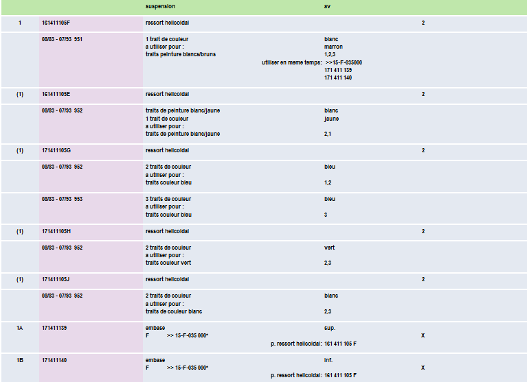

Vue en éclaté d'un amortisseur avant origine ainsi que toutes les références des pièces qui le composent.

Bonjour
Les ressorts sont ils identiques ou y a t'il une différence sur certains?

seb62 a écrit : dim. févr. 18, 2018 18:00 pm Bonjour
La troisième planche montre toutes les références de couleur sur les amortisseurs.
Bien sûr entre chaque couleur, il y a des différences en terme de souplesse, de l'écartement des spires voire même de leur nombre.

Cathar Eleven a écrit : lun. févr. 19, 2018 20:49 pm
Comment savoir quel modèle il faut pour une genesis?
