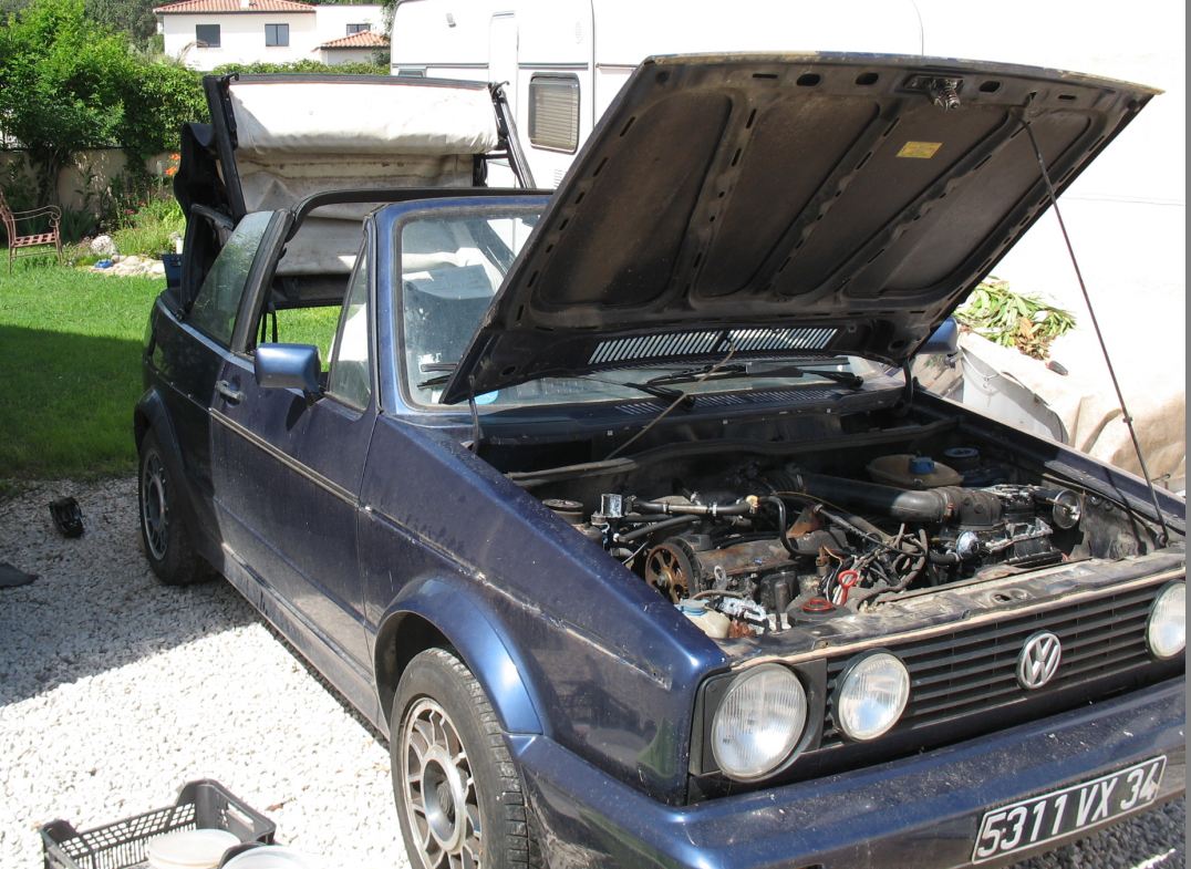

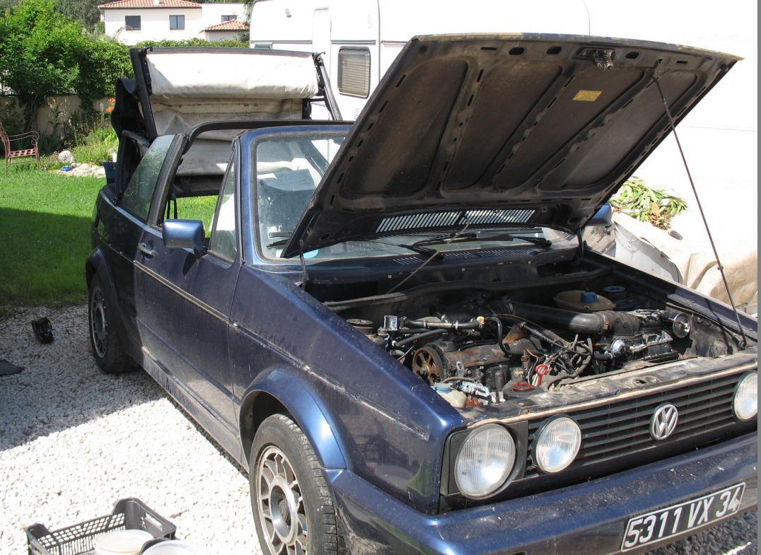

Aujourd'hui à midi la belle a bien voulu se découvrir
je ne l'ai pas rabattu complètement, c'était bien suffisant pour une première.
Au moins mon aide a pu commencer le nettoyage de l’intérieur sans trop souffrir de l'odeur de moisi.
Après 4h d'aspirateur et de bossage à l'eau + 20% d'ammoniac le résultat est plus qu’encourageant.
