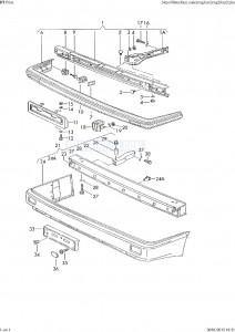

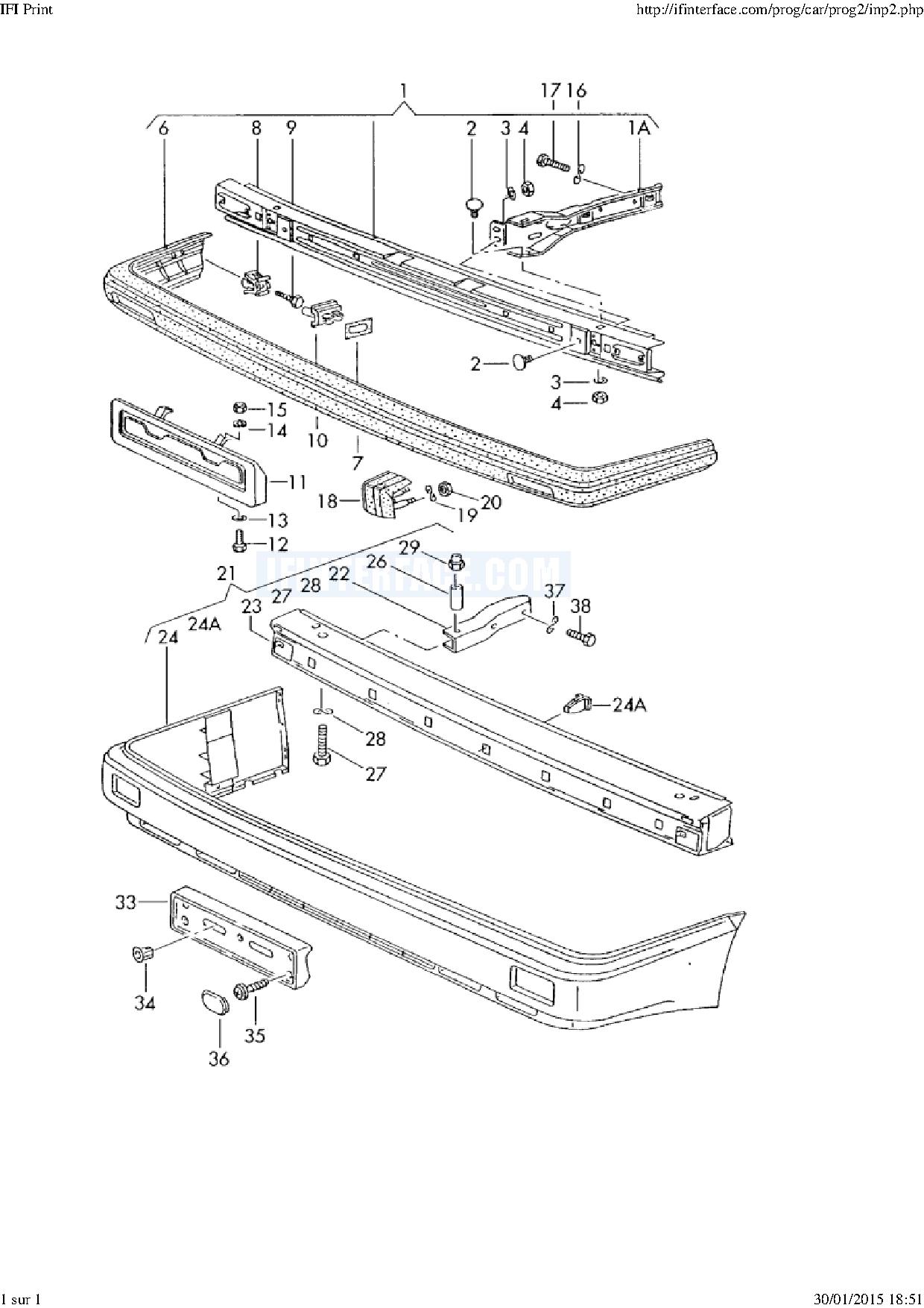

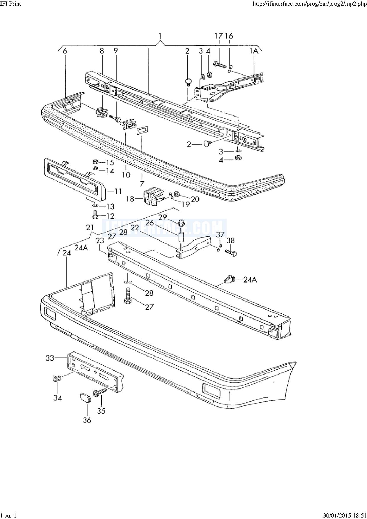

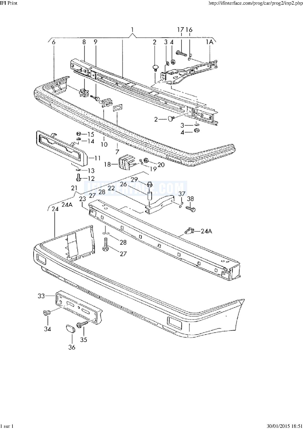

tu auras accès aux 4 vis 6 pans repérées 17 dans le compartiment moteur: la pièce 1A (support de pare choc) traverse le tablier avant, et est insérée dans les longerons.

Salut
Sur ces photos tu vois l'emplacement des vis en bout de longeron. 2 de chaque coté.
Ensuite tu tire et le pare-choc vient tout seul. Attention avant de faire ça il te faut déconnecter le faisceau des clignotants.
