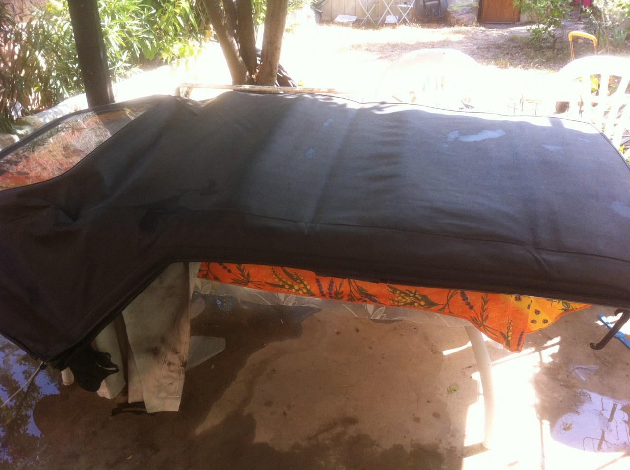

Je ressort se poste. Je ne trouve pas comment retirer l'armature de capote complète afin de faire faire une peinture complète.
Ca se fait bien ? Que faut il démonter hormis le câble arrière ?
Et je n'arrive pas non plus à démonter les plastiques ou se situe le déverrouillage de la capote (quand elle est ouverte).
On peut retirer le bouton ou il y a une autre technique ?

Il me semble qu'il faut au moins démonter l'assise de la banquette arrière.
je regarderai demain si tu n'as pas trouvé.

Re: Demontage capote ET armature d'un bloc : comment faire ???
il te faut démonter la banquette arrière puis les panneaux de portes AR, ensuite tu as accès à deux petites vis pour retirer les caches plastiques.
Sous ce cache tu as trois gros boulons à retirer de chaque coté qui tiennent l'armature + le câble AR et l'ensemble sort
En général, il suffit juste de retirer le câble AR pour une peinture.

Merci pour le retour. Je retire l'armature complète car je peins aussi le coffre.
J'ai réussi à retirer les plastiques et le câble arrière, il me reste l'armature, j'ai pas pu, j'étais tout seul.
J'ai regardé, je me demande si il faut pas retirer 5 vis et non 3 au niveau de l'armature ?
+ les 2 pattes à l'arrière + dégrafer le ciel de toit à priori.
tu as aussi les quatre écrous du cadre de lunette AR à démonter et les lanières du ciel.
Sur les cotés c'est 3 de chaque cotés.
Il vaut mieux être deux c'est sur, essai de la stocker ouverte d'y faire attention et de ne pas la voiler.
