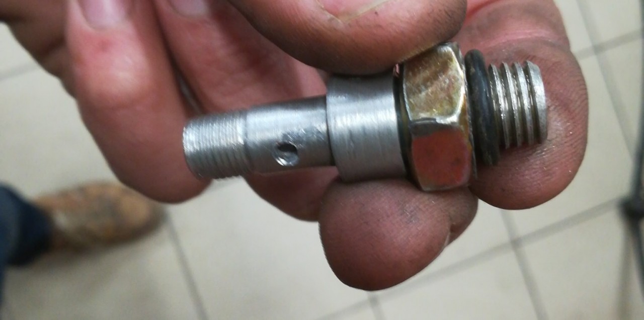

Quand on a pas le bon raccord, on le fabrique soit même... :Rock_On_:
