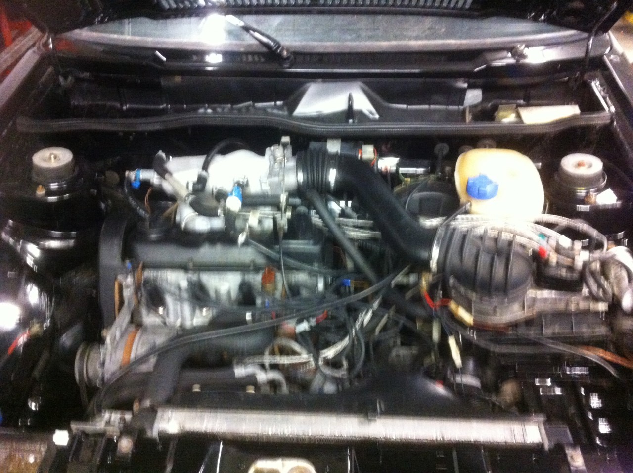

Je souhaite acheter une golf cabriolet
Je viens de rentrer en contact avec une personne
La personne me dit que son moteur est un 1600 injection
Mais en ayant récupérer la plaque je suis allé sur oscaro et eux me dise que c’est un 1800
Sur la carte grise rien n’es noté mis à part 9chx Donner moi des avis non décevant svp

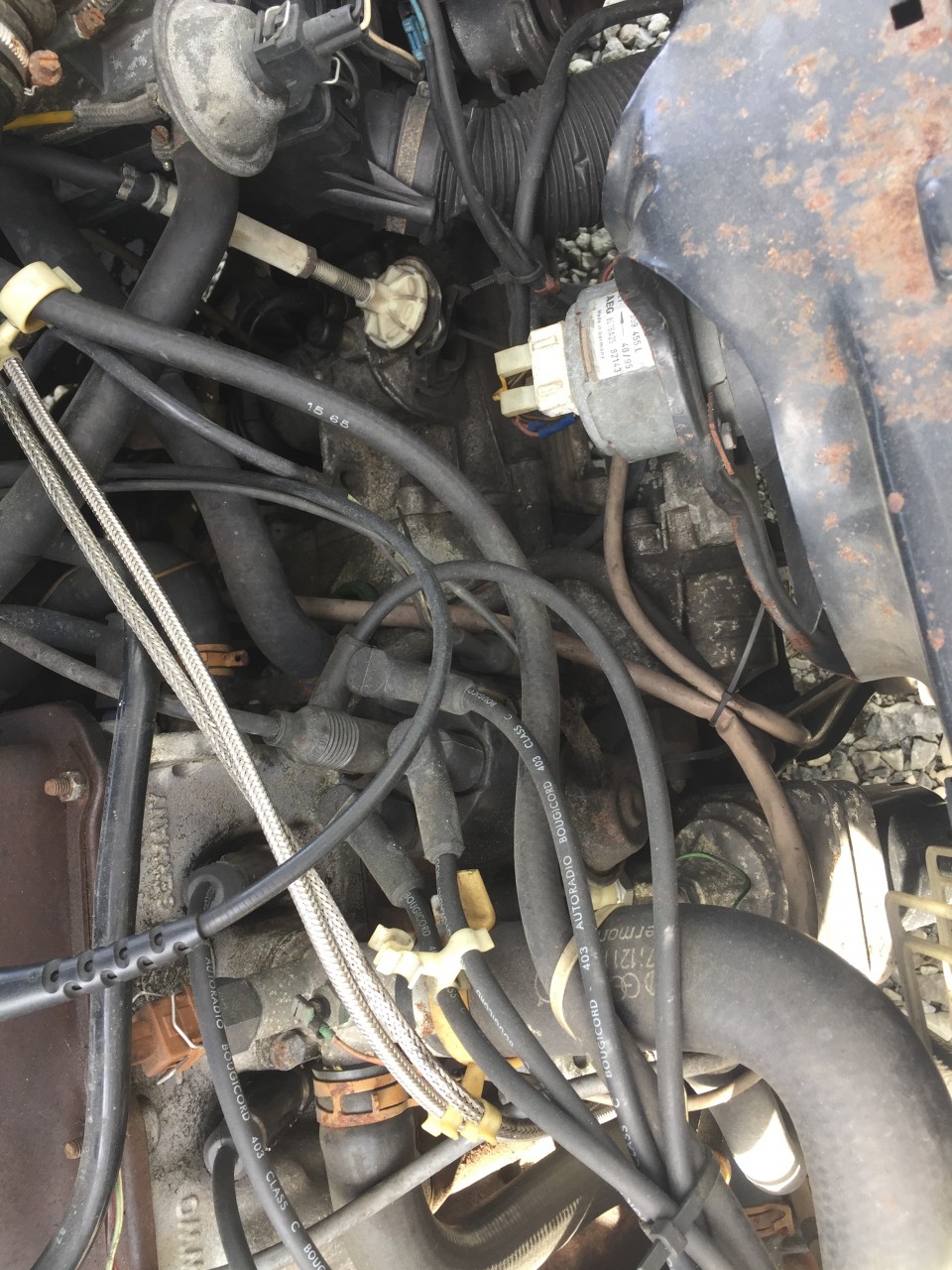

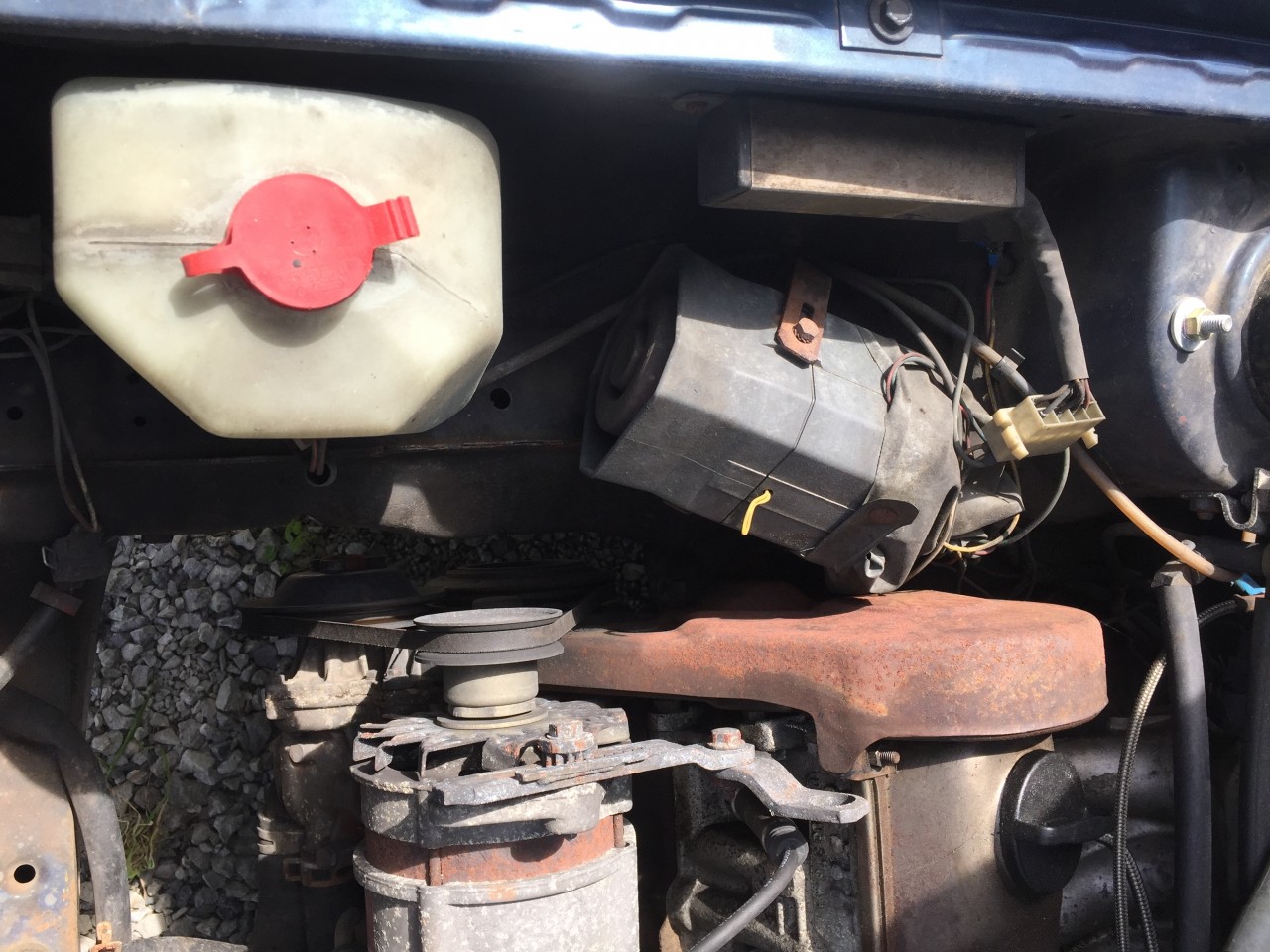

Tes photos montre bien que c'est un moteur carburateur et non injection.
Donc probablement un 1.8l carburateur 90cv.

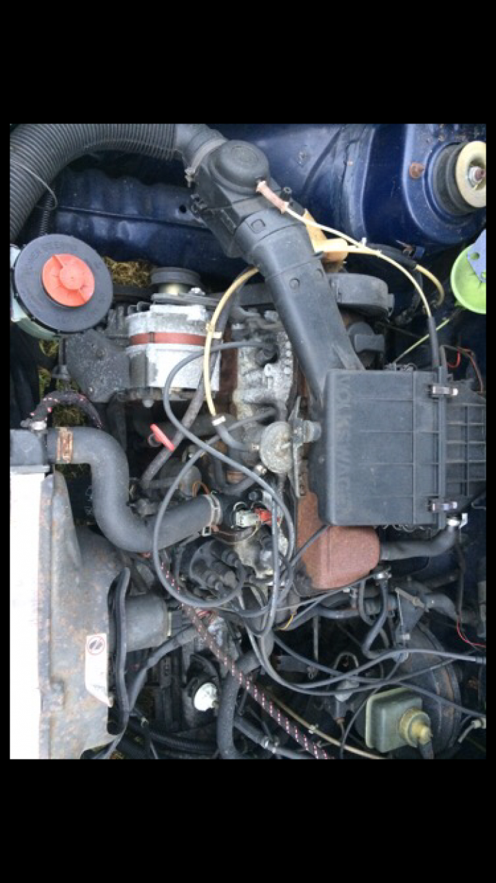

Re: Type de moteur

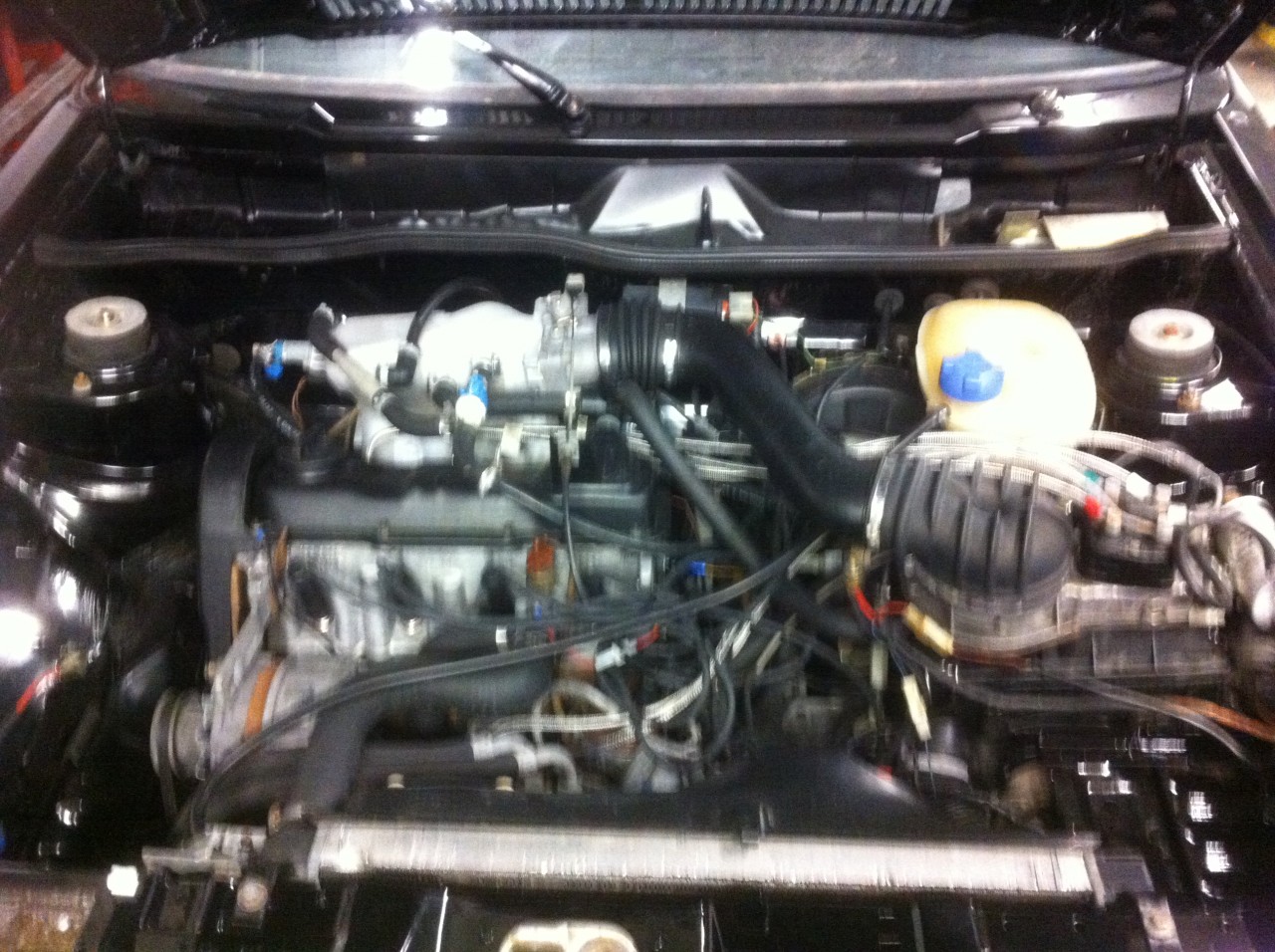

Ça m’énerve ils se ressembles tous à par les dx
Les 2h sont comment ? Photo?

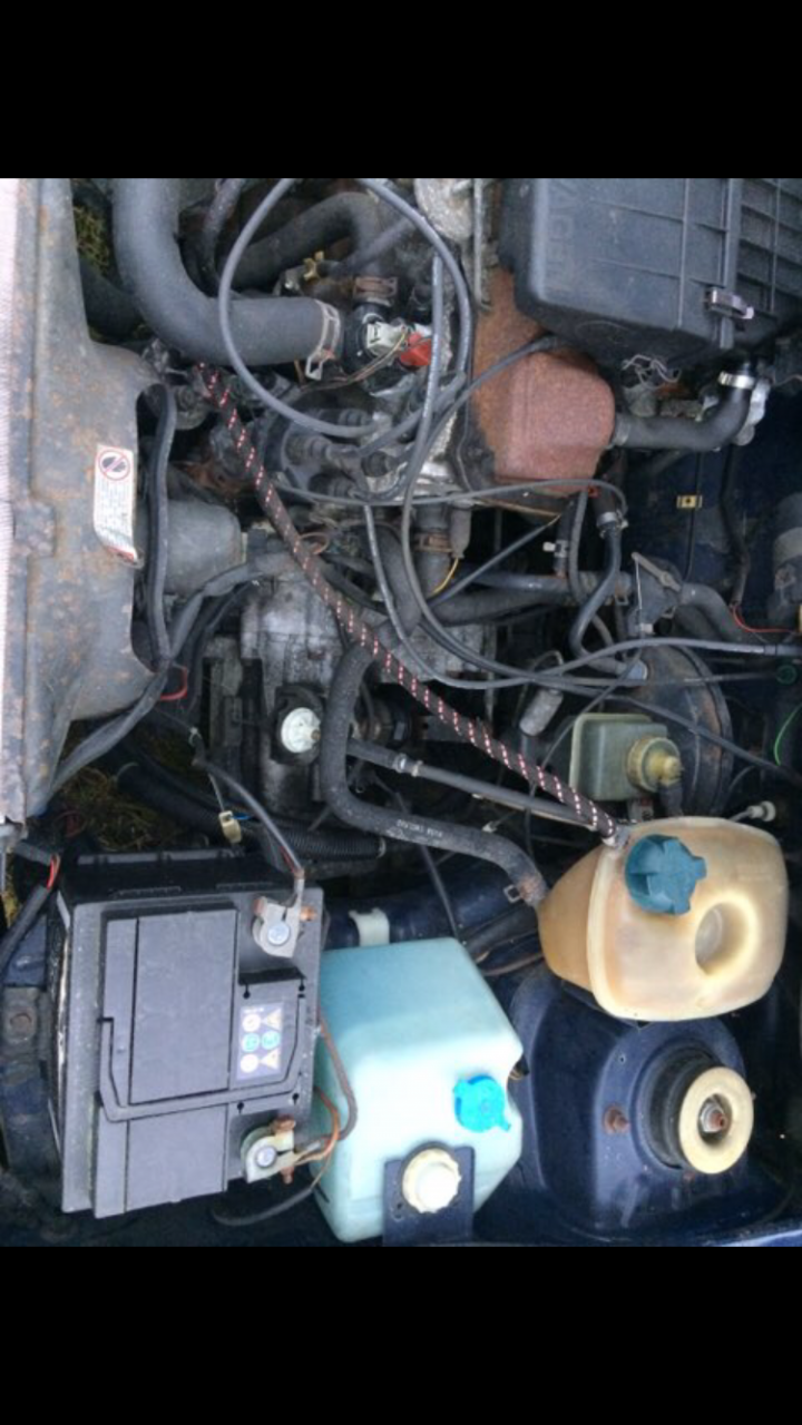

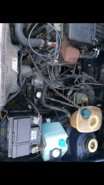

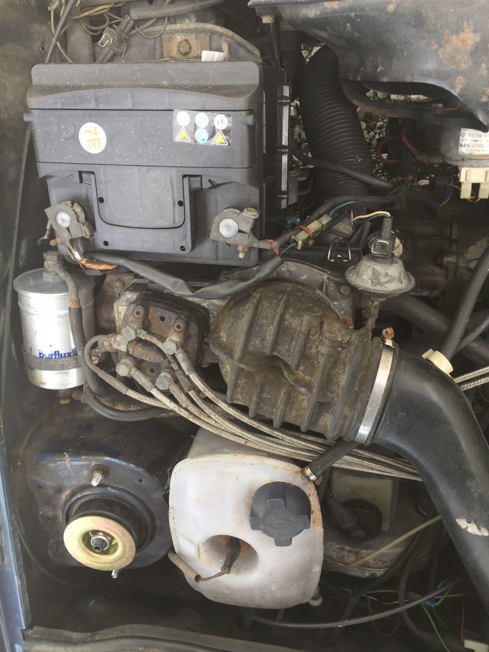

En attendant la photo que kev me demande,
Que pensez-vous de l’état de cé moteur
C’est une voiture que j’ai essayé il y a deux semaines sur Biarritz année 89 première main

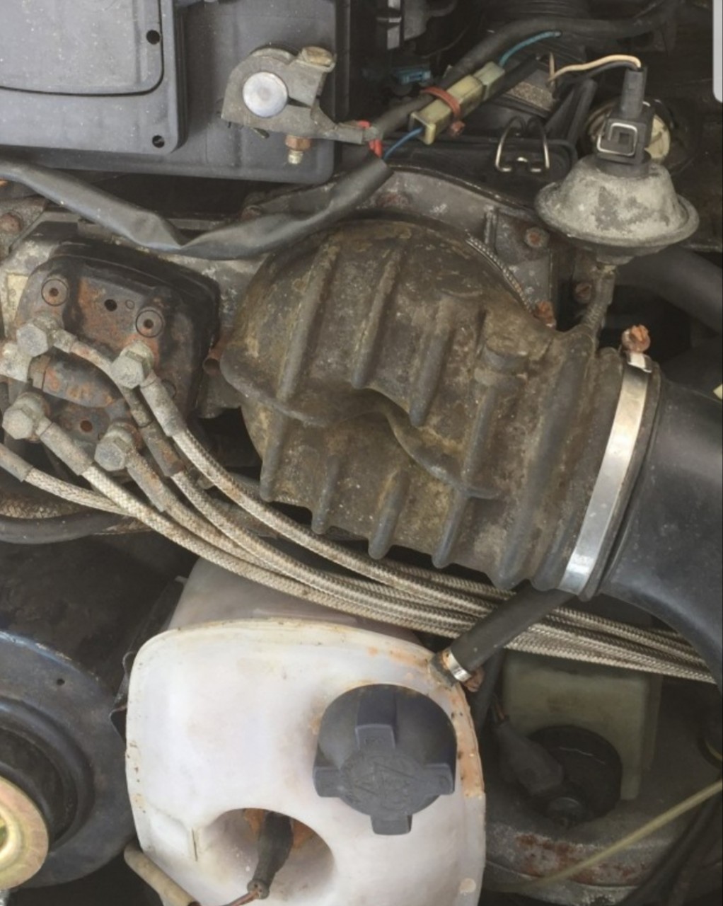

Est-ce que l’oxydation ou la corrosion n’implique pas de problème sur le moteur?
Comme on voit sur l’injection, il a blanchi
Genre il y aurait de la casse en démontant ?

Re: Type de moteur
L'oxydation du moteur ne pose pas de problème, on a vu pire ici. Par contre du coup il faut vérifier plutôt la carrosserie qui elle n'aime pas rester dehors

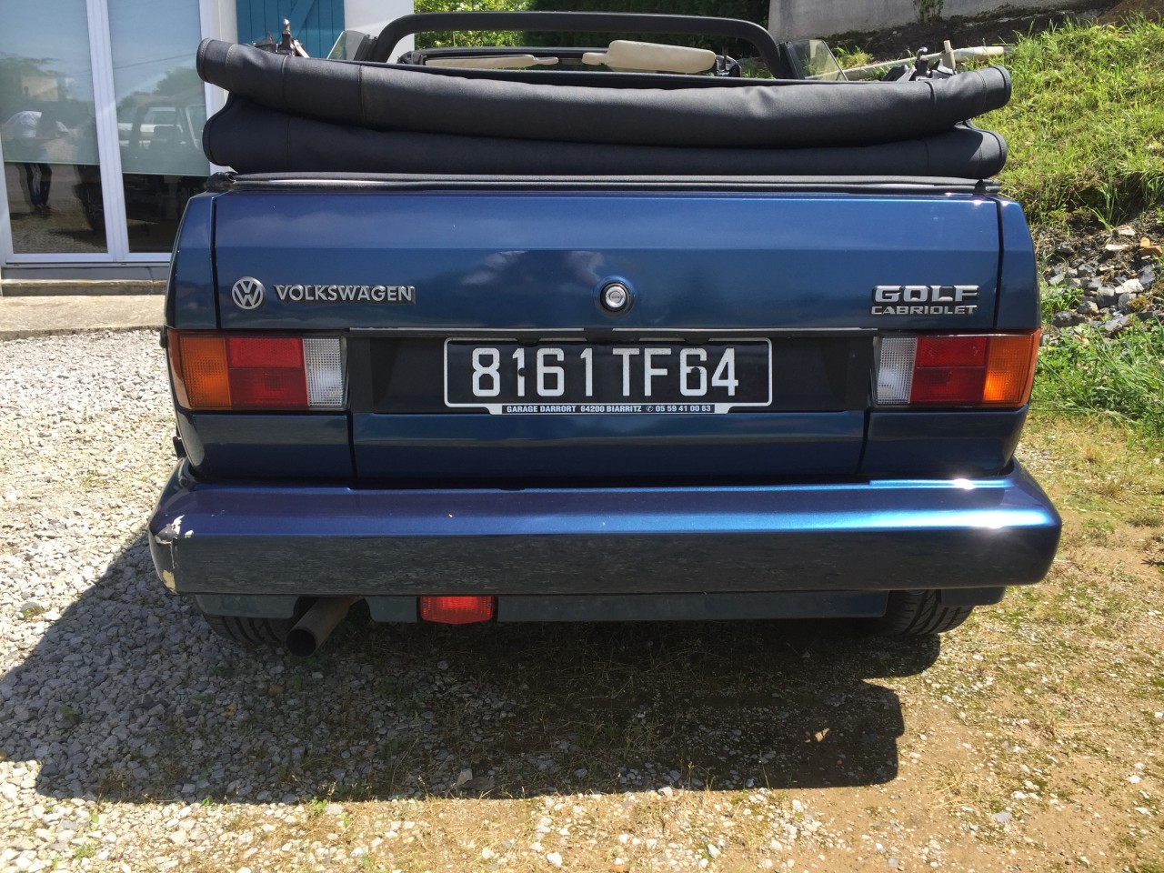

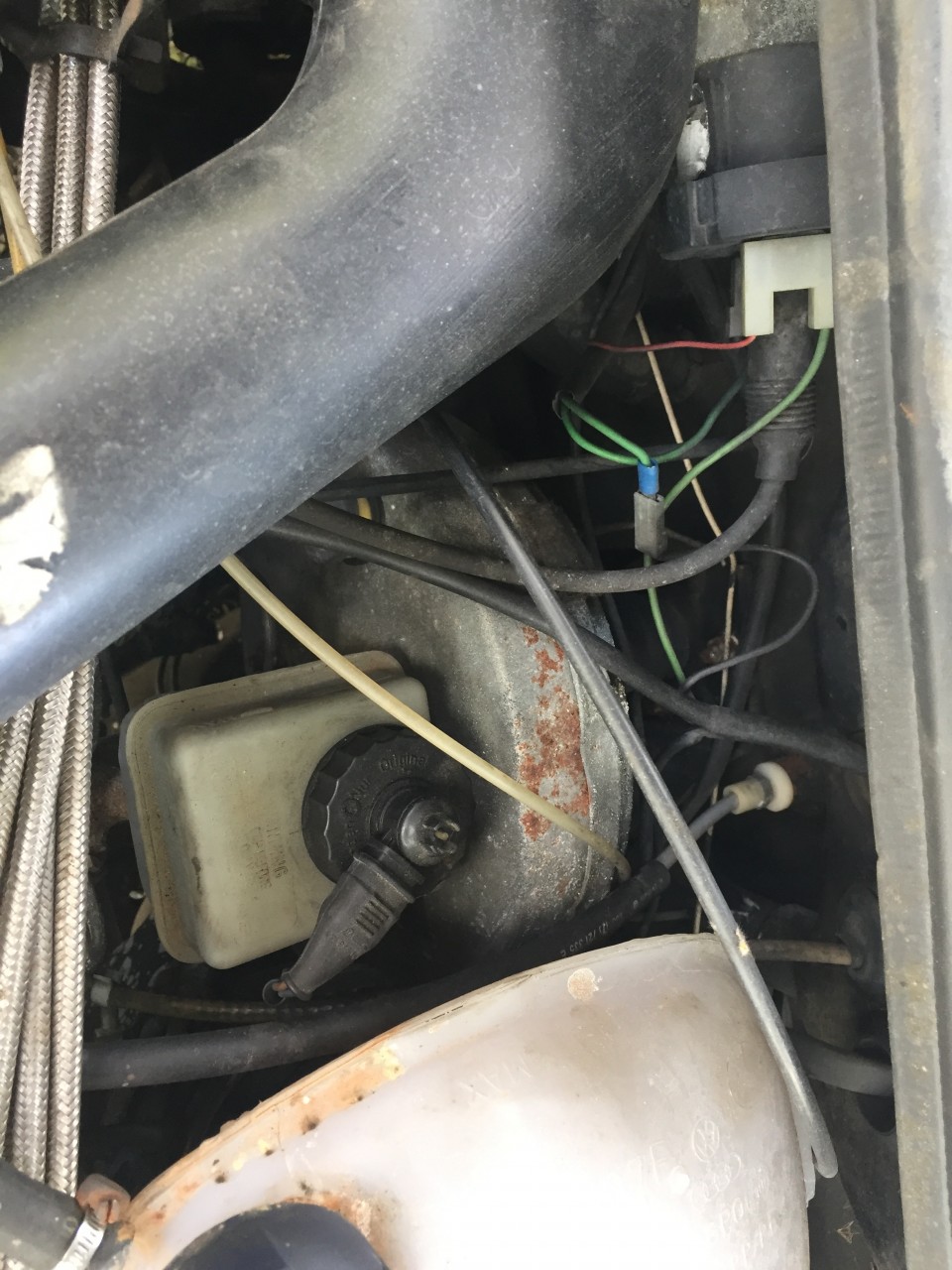

Extérieur elle a été repeinte
Niveau aspect il y a la capote à changer et le siège conducteur mort et de pete angle pare choc et extension d’aile rien de grave pour rouler c’est juste cette rouille qui me fait peur!!! je n’es rien vu à par le train arrière il a des points, il en veut 4700 171000km je trouve ça chère
Le CT dis
Le CT dis
