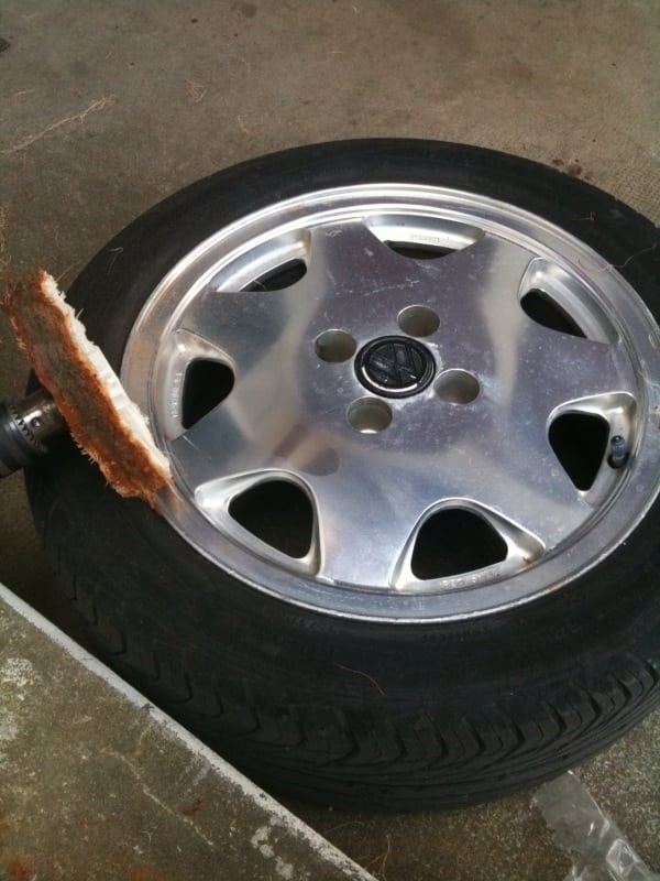

Mes jantes sont vraiment dans un état pitoyable, j'ai donc décidé de les rénover.
Avant
Le fichier joint 1k0 (3).jpg n’est plus disponible.
Après
Le fichier joint 1k0 (2).jpg n’est plus disponible.
Le fichier joint 1k0 (1).jpg n’est plus disponible.
J'ai utilisé un disque en coton sur ma perceuse, et de la pâte à polir.
Le résultat est relativement bon. Je n'ai pas cet effet miroir qu'ont certains, mais le fait d'enlever la couche de vernis donne déjà de très bons résultats.
J'ai mis 4h pour faire une jante.
La seconde lundi prochain !

Et bien je t'annonce officiellement que tu as perdu 4h de ta journée, un coup de décapant (decapex...) et une petite spatule en plastique, et ce résultat en 15min.

Voilà, j'ai décapé les 3 autres jantes restantes au Decapex.
En effet, c'est beaucoup plus rapide !!!!
J'ai mis 3 heures pour tout terminer.
Par contre, j'ai été obligé de passer 2 couches avant d'obtenir un résultat parfait.
Et je n'ai pas utilisé de spatule. Je retirais directement le produit au Karcher. C'est super rapide.
