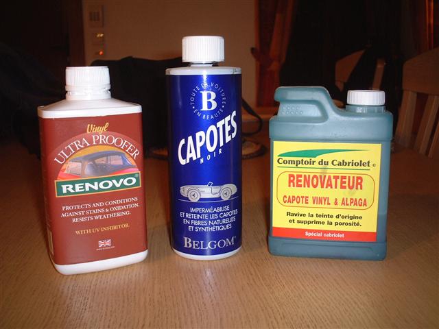

1)Belgom Capotes (env 15€): Liquide de couleur noir (pour reteindre). Présenté en petite bouteille, ce produit n’est pas préconisé sur le vinyle. On trouve ce produit en centre auto (Norauto)
2)Rénovateur du comptoir du cabriolet (22€+10€ environ pour le port): Pour Vinyle et Alpage. c’est un liquide très épais qui ravive les couleurs et assoupli la capote
3) Renovo Ultra proofer (env 16€ +7€ port) : produit transparent, sans odeur, semblable à de l’eau claire.Il est sensé protéger et entretenir la capote. Renovo propose une gamme de produits Alpaga et Vinyle.

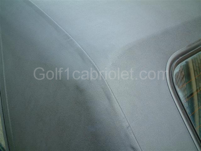

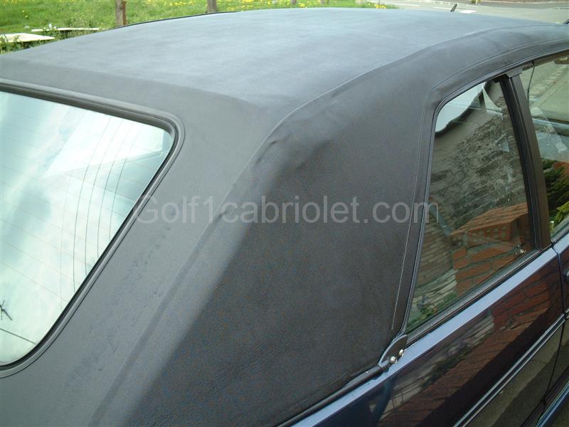

Le Belgom : une catastrophe sur le vinyle! Lors de l’application, aucun problème; on applique a l’aide d’un pinceau en procédant par quadrillage. La reteinte est impeccable vu la couleur du produit et le brillant est éclatant. Après séchage et sans manipuler la capote (4 jours selon température) , la capote est très rigide. Ce gros inconvénient fragilise très rapidement la capote car lors des décapotages. Les fissures s’agrandissent au endroits des plis de capote. Pour couronner le tout, des grosses taches blanches apparaissent lors du re-capotage à l’endroit ou la capote repose une fois ouverte…et la capote perd de son éclat.
Attention, ce produit tâche….quelques gouttes sur la carrosserie et c’est fini. un fois sec, plus moyen de ravoir ces gouttes noires sur la jolie peinture
Le Rénovateur du comptoir du cabriolet : Après un bon nettoyage, j’ai donc appliqué ce produit de la même manière que l’autre sauf qu’ici il faut gaver la capote et essuyer le surplus de produit avec un linge. l’application est facile et on ne tache pas la carrosserie car le produit ne coule pas beaucoup (texture épaisse).
J’ai constaté un net assouplissement de la capote mais pas vraiment de franche reteinte. Résultat moyen. Le point positif est que j’ai pu récupérer une capote souple sur quasiment l’ensemble de la surface. Le point négatif est que le produit ne ravive pas énormément la couleur sauf pendant quelques jours après l’application. Correct mais pas de miracle.

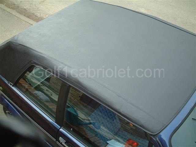

Renovo Ultra proofer: Avant d’utiliser ce produit, j’ai souhaité nettoyer la capote des produits préalablement appliqués. J’ai donc testé le savon de Marseille + brosse: ça décrasse quasiment tout mais la capote a un aspect assez gris…
Le Renovo s’applique également au pinceau. son principal défaut est qu’il est trop liquide! ça coule comme de l’eau! Attention de ne pas surcharger le pinceau de produit. Le produit n’attaque pas la carrosserie mais il faut essuyer tout de suite en cas de coulée (sinon on est bon pour le polish).
Dès les premiers coups de pinceaux, la capote retrouve une couleur intense, le produit n’assoupli pas mais redonne vraiment un coup de jeune a une capote ternie. Malgré tout, le produit ne rattrape pas tous les dégâts du Belgom.
Deuxième surprise: le produit sèche en moins de 30 minutes. Le Renovo est préconisé 3 à 4 fois par an. Vu le prix, le temps de séchage et la qualité générale du produit, on peut dire que c’est indispensable pour tout propriétaire respectueux de sa monture. Constatez par vous même en cliquant sur les photos
