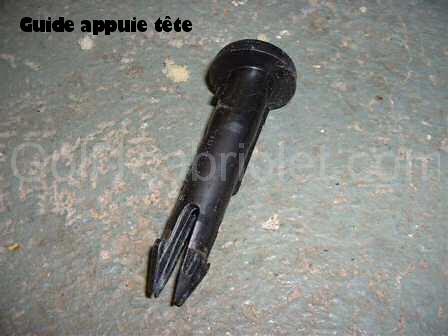

  • Remplacement des appuis têtes.

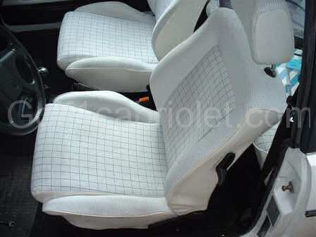

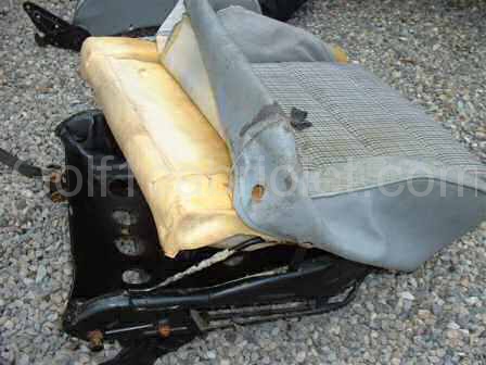

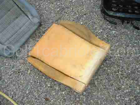

Les photos que vous verrez dans l’étude montre un siège de Golf cabriolet passager et concerne un siège ‘sport’ identique aux modèles GLI. Celui-ci a été démonté dans une casse pour y récupérer la mousse de l’assise. Celle-ci sera remontée dans mon cab (on voit mon intérieur, après réparation, sur la dernière photo) , la mienne ayant souffert du temps (ramollissement sur les cotés).

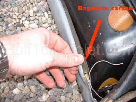

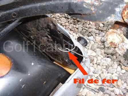

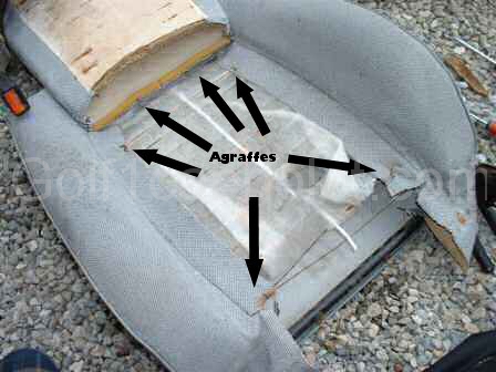

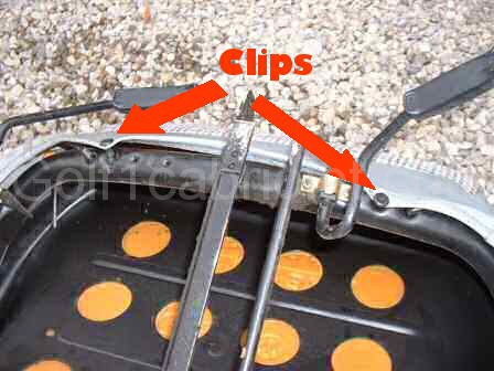

Toutes les agrafes que l’on aura coupées seront remplacées par une technique donnant le même résultat. Pour ma part, j’ai utilisé des petits rilsans qui sont très pratiques à utiliser, costauds et ont déjà fais leur preuve sur d’autres sièges que j’ai fais ! Mais vous pouvez très bien utiliser du fil de fer ou autre…….à vous de voir.

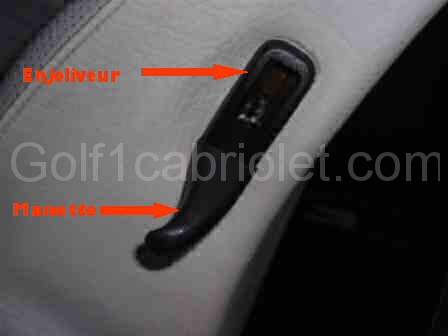

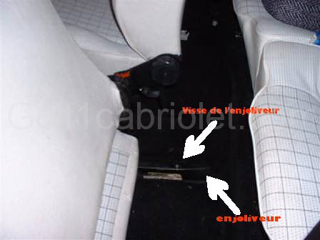

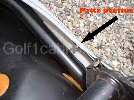

  • Dégagez la housse des pattes et relevez légèrement la housse.
  • Vous avez maintenant accès au câble en glissant la main dans le dossier.
  • Pour dégager le câble au niveau de la manette, vous pouvez le faire à travers la fente agrandie par l’absence de l’enjoliveur. Tout le reste est possible par le bas.

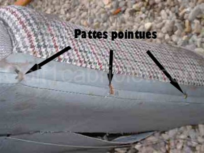

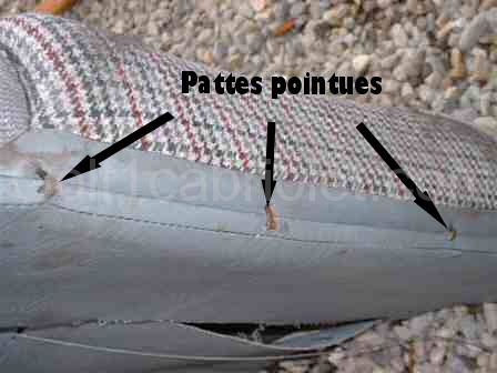

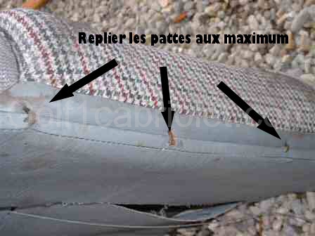

  • Au remontage, lorsque vous remontez la housse, repliez les pattes pointues au maximum pour éviter qu’elles ne déchirent l’assise lorsque vous rabattez le dossier !
